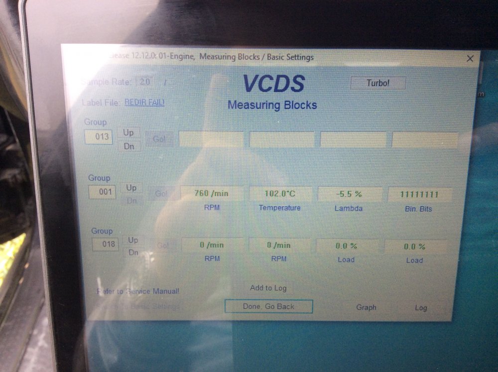

Esto es lo que hay, no consigo ver los inyectores. El motor vibra un pelin más de la cuenta y el ralenti está en 760 con bajadas a 720 cuando le dan los cabeceos. Esta tarde le voy a cambiar el filtro de gasolina que le toca, no vaya a ser que este algo obstruido por ir probando de menos a más.
En el 13 no me aparece nada (campos en blanco) y en los demás rpm, load y poco mas
Tengo vag com pero no sé muy bien cómo mirar eso. Si me guías un poco podría intentarlo. gracias!!
