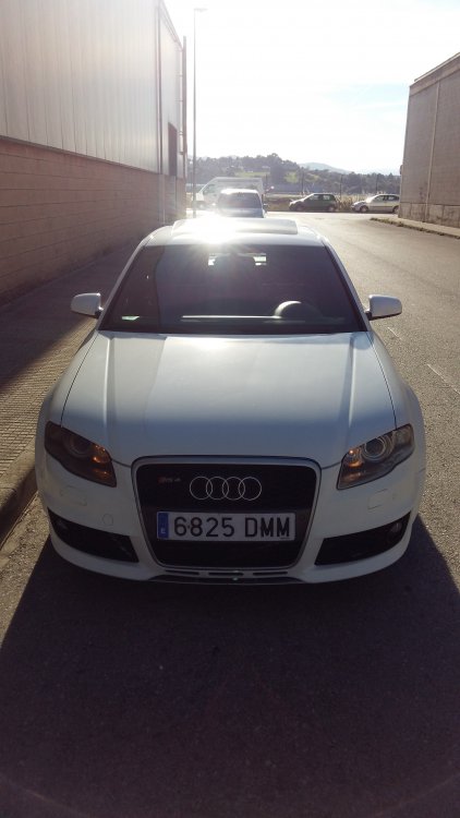

Buenas¡ Tengo un A4 B7 de 2005 2.0 TDI con pack completo RS4. Esta equipado con Xenon, el problema es que uno de los focos delanteros esta muy oscurecido y el otro ( entiendo que tendría un golpe y algún dueño anterior lo cambio ) tiene el cristal mucho mas claro. La verdad es que estéticamente queda de horror y quisiera saber si el foco se despieza de alguna manera para poder cambiar la carcasa delantera del mismo. En la imagen se aprecia poco , pero es bastante notorio. Gracias
