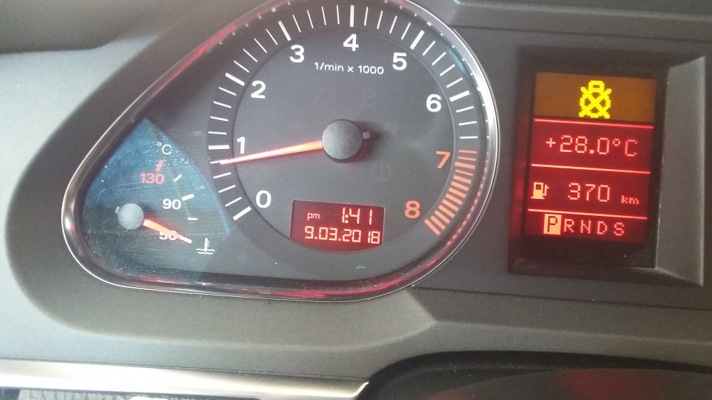

Y aqui estan los testigos del tablero. Hoy pasé al taller de mi amigo el auto iba fallando, y le borró los testigos y aun asi siguió la caja en modo de proteccion y fallando. Previamente cuando funcionó bien y se habian apagado los testigos por si solos le metí una correteada hasta que volvio a fallar. Cabe mencionar que en dos o tres veces en la ultima semana me llegó un olor a combustible adentro del auto y en esos dias el auto funcionó bien. Pues hoy después de la corretiza que le puse y lo deje descansar como dos horas, no me ha fallado como antes, pero ha quedado un olor a gasolina en la cabina del auto. Y pues repito no me ha fallado como antes y los testigos del tablero estan apagados. Solo dos veces al arrancar como que se ahogaba y el auto se normalizó. como ves? -
