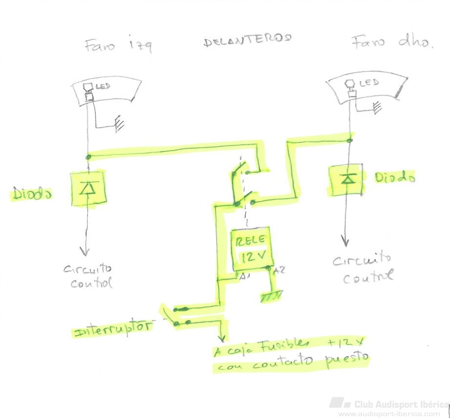

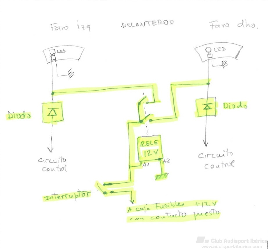

Propongo una variante al buen trabajo de Marqui para que solo se enciendan los LED's de posición delanteros y no todas las luces de posición. De esta manera cuando demos al contacto se encenderan solo las luces de posición delanteras. Cuando se tengan que encender las luces de cruze, bien manual o de forma automática, las luces se comportarán como antes de la modificación. Lo que no puedo decir, -alguien, supongo que lo sabrá- , es si es legal llevar de día sólo las luces de posición delanteras encendidas. Tambien debo decir que no está implementado en el coche por lo que no puedo confirmar que funcione al 100 %, pero dada su sencillez no debería dar ningun problema. Los trazos remarcados en amarillo son las modificaciones a efectuar. Primero intercalamos un diodo en cada hilo (+) que va al portalamparas de posición delantero respetando la polaridad (la rayita del diodo mirando al faro). Luego, conectamos un pequeño relé de 12 v. y 2 circuitos tal y como está en el esquema, y añadimos un pequeño interruptor para, cuando pasemos la ITV por si las moscas, dejarlo como estaba en origen. El mayor problema se puede presentar en pasar el hilo que va conectado a la regleta de fusibles allí donde dice Maqui que hay 12 v. cuando damos al contacto. -
