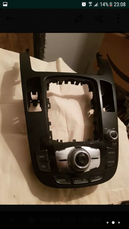

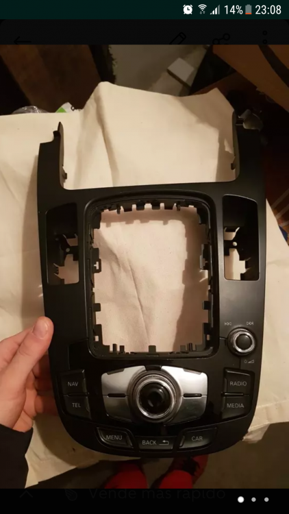

	Buenos días. Compré está botonera que al final no la llegue a montar y voy a cambiar el modelo de mi coche. Si alguno está interesado es suya. Descripción del accesorio: Botonera original mmi 3g+ 3g rs4 rs5 rsq5 Procedencia: segundamano Año de fabricación:Desconocido Estado de conservación: muy bueno. No tienen ningún desgaste ni ralla Indicar si tiene garantía del fabricante o del vendedor:no garantia Precio: 180 euros Forma y gastos de envío: envio incluido en precio
