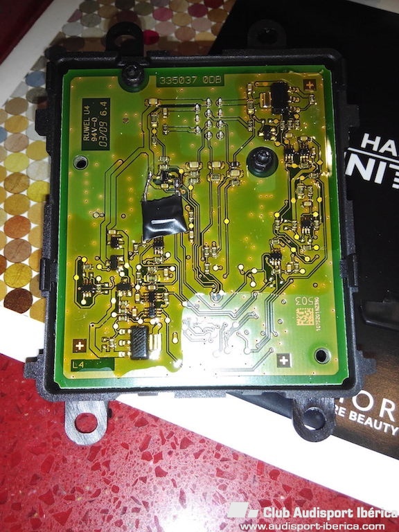

				PROCEDIMIENTO DE REPARACIÓN O SUSTITUCIÓN DEL MODULO DRL 8R0907472
estayls responde a matraca de discusión en Audi Q5 8R (2008-2016)
Eso negro cuadrado son dos de 1A soldados como fotos atrás, y recubiertos con cinta aislante. -

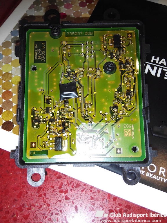

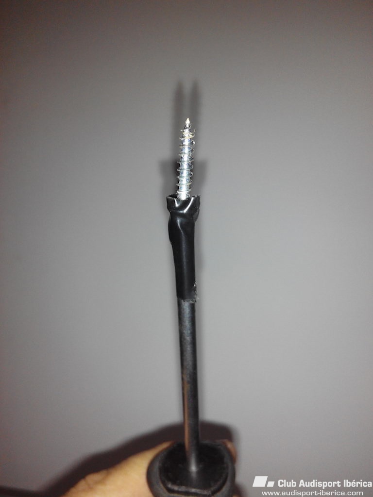

Una vuelta de cinta o celo justo la cabeza del tornillo y para dentro. Antes de apretar del todo sacar la cinta. -
Y a montarlo otra vez, con un poco mas de dificultad, porque si ya me costo sacar los tornillos sin que se me callaran dentro del foco imaginaros meterlos ahora pues mas vale maña que ............. -

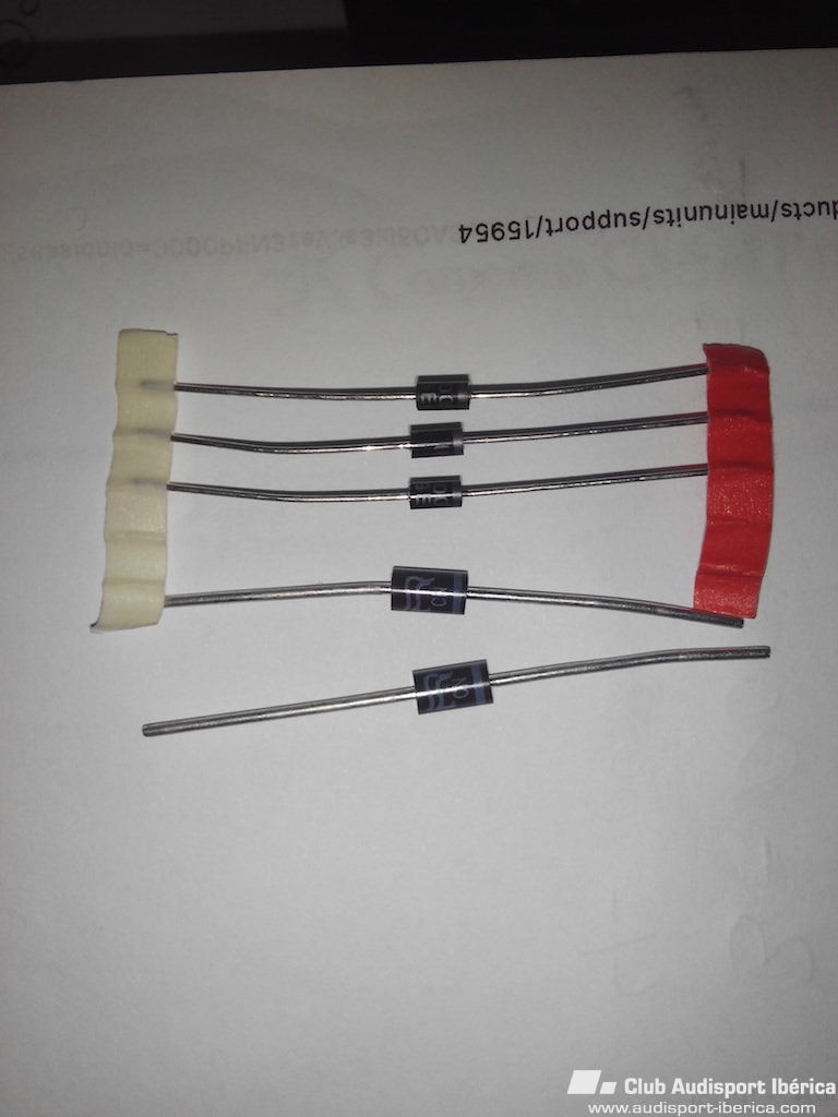

Solo disponía de diodos de 1A y 3A. El de 3A las patillas son demasiado gruesas y e preferido dos de 1A mejor a la hora de soldar. -

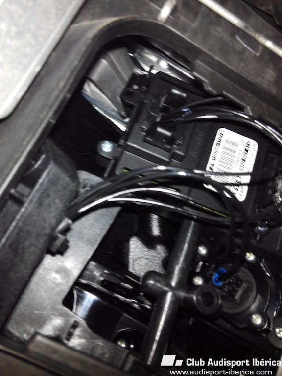

TORNILLOS A LA VISTA -
Y ya puestos el diodo de 2A o 3A? -
