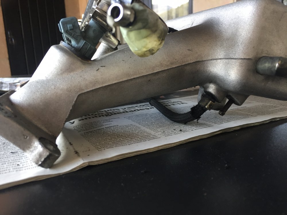

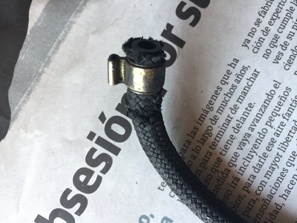

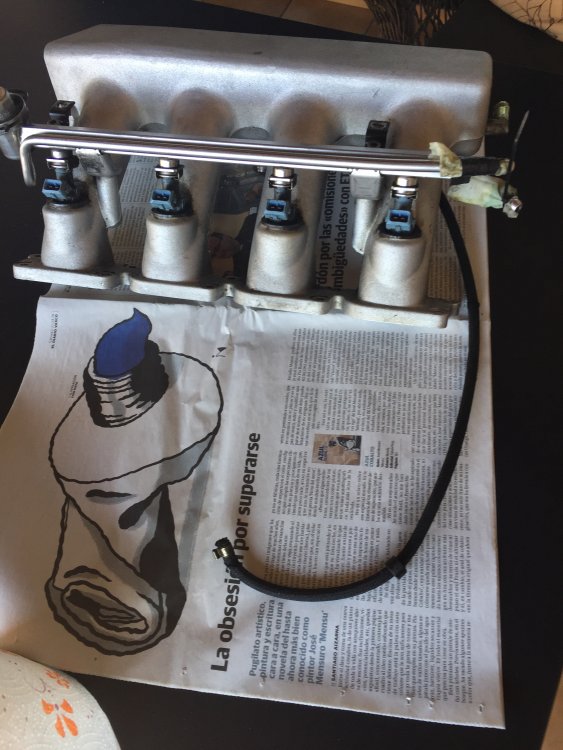

Manguitos de vacio, ¿donde los compro por metros?

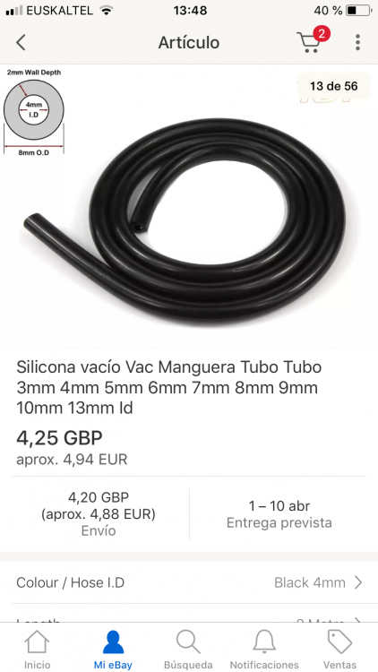

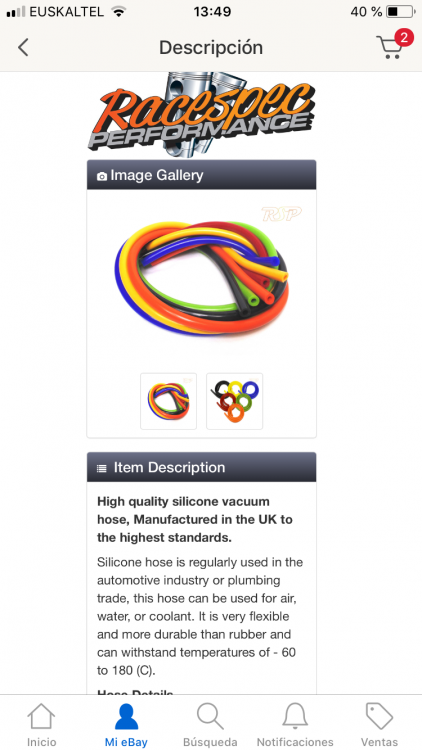

Mendizalea responde a Mendizalea de discusión en Audi TT Mk1 (1999-2006)
Hola de nuevo. Ayer pasé por dos tiendas de recambios pero no tenían este tipo de manguito trenzado. Tenían solo manguitos sin la malla, para gasolina. Me pasé también por el servicio oficial Audi, y no tenían este manguito. Tenían uno de similares características pero de 3 mm de diámetro interior en lugar de 4 mm y no lo cogí por si acaso. He encontrado en eBay unos manguitos de silicona con 4 mm de diámetro interior pero sin malla. Aguantan hasta 185° por lo tanto por temperatura no será.Son válidos para conducir aire, agua y refrigerante. No tengo muy claro que Conduce el manguito este con malla que os ponía que va debajo del colector de admisión. ¿Es un manguito de vacío de aire? ¿Alguien Me lo puede confirmar? Pongo alguna foto más de la conexión del manguito debajo del colector de admisión y la manguera de silicona que he encontrado en eBay. Espero que alguien pueda aclarar mis dudas. Gracias de antemano. -
Mendizalea publicó una discusión en Audi TT Mk1 (1999-2006)
Hola, ¿Alguien sabe donde puedo comprar manguitos de vacio de estos que van forrados con tela como el de la foto? Me gustaria comprar por metros y ya que tengo todo a mano cambiarle todos. Por ejemplo este que sale por debajo del colector de admisión que esta podrido y nada mas doblarlo se cuartea. Gracias de antemano. -
