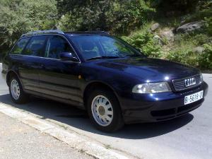

  9. BUENOS DIAS, TENGO UN A4 AVANT 2.4 DEL 99. DESPUES DE HACER CON ÉL 130.000 DE PLACENTERA CONDUCCION DISFRUTANDO DE ESA MARAVILLA DE V6 LE HAN SALIDO UNOS PROBLEMILLAS QUE ME GUSTARIA SOLUCIONAR DE LA FORMA MAS ECONOMICA POSIBLE ANTES DE LLEVARLO A LA AUDI PARA QUE ME ASTILLEN. ASI K OS INFORMO DE LO QUE LE PASA A VER SI A ALGUIEN LE HA PASADO ALGO PARECIDO: 1. CUANDO PONGO EL CLIMA CON A.A. LE CUESTA DE FUNCIONAR, VAMOS QUE EN RELENTI SALTA Y SE PARA EL COMPRESOR CADA 20 SEG. APROX., EN MARCHA NO HAY PROBLEMA, ESTA FUNCIONANDO BIEN Y CONSTANTEMENTE PERO LLEGO A UN SEMAFORO Y SE PARA, SALTA, SE PARA... 2. DE LOS DOS VENTILADORES QUE LLEVA PARA LA REFRIGERACION DEL RADIADOR HAY UNO QUE NO VA, EL QUE VA DIRECTAMENTE COGIDO AL MOTOR Y FUNCIONA CONSTANTEMENTE VA BIEN PERO EL OTRO NO SALTA, KON LO QUE SI PASA LA AGUJA DE SUS 90º PUES NO HACE NADA Y SE CALIENTA UN POKITO. 3. SE HA MUERTO UN CATALIZADOR Y VOY PEGANDO UN ESCANDALO DEL KOPON POR TODOS LOS LADOS, PARECE QUE ME HUBIERAN PUESTO LATAS ATADAS AL COCHE COMO SE HACIA ANTIGUAMENTE A LOS COCHE DE RECIEN CASADOS. PUES ESO ES LO QUE HAY, A VER SI ME PODEIS AYUDAR ALGUNO Y POR LO MENOS ME AHORRO UNAS PELILLAS... MUCHAS GRACIAS!
