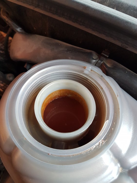

Hola comprueba todos los manguitos y mira el interior si esta bien el mío se me rajo solo en un lateral que es de plástico. Y mejor conecta el vag com y mira que fallos te da y con el vag com puedes limpiar la geometría un poco no me acuerdo como se ase pero ase unos años lo ise en mi coche que es el mismo motor
Muchas gracias por el Consejo termostato es nuevo el vaso de expansión también lo compre pero me equivoque y pedí uno que trae para 3 manguito y el mío lleva 2 cuando le cambie la bomba os contaré si se solucionó la avería un saludo
Si tendré que cambiar la bomba an que no estoy seguro solo tiene 30 mil km Muchas gracias por ayudarme un saludo

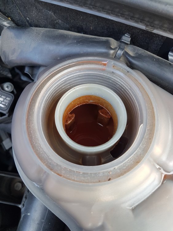

Hola lo e comprobado y no sale agua solo sale si le aceleró un poco a unos 3000 vueltas pero tampoco sale mucha cantidad lo que no me entra en la cabeza es me ago 850km seguidos solo para a tomar café 3 veces de 15 minutos como que no se calienta ? Bomba mala agua no circula termostato creo que no habré (es nuevo) manguito termostato frío temperatura por vagcom no supera los 91 grado como mucho 93 una vez no se que pensar ya El nivel de agua en caliente sube mucho y en reposo baja unos 2.5cm
Hola farru2 debería salir el agua en frío o en caliente ? Te refieres al manguito del vaso de expansión si? De ese no sale agua mi modelo tiene 2 manguitos grande y pequeño un saludo y gracias por contestar

Buenas noches compañeros Tengo un problema con mi audi a4 año 2002 1.9tdi 130cv awx Llevo tiempo con pérdida de agua pero no encuentro la fuga pierde un litro cada 1000km la temperatura de motor a 90 no baja y no sube el manguito de radiador superior está caliente y inferior muy frío la tubería que va al termostato fria hoy e montado termostato nuevo y sigue igual El agua del vaso de expansión fría y no se mueve no se mezcla el aceite con agua ni al revés el coche no hace ruido extraños ya no se que puede ser! espero que alguno me podéis ayudar Un saludo
