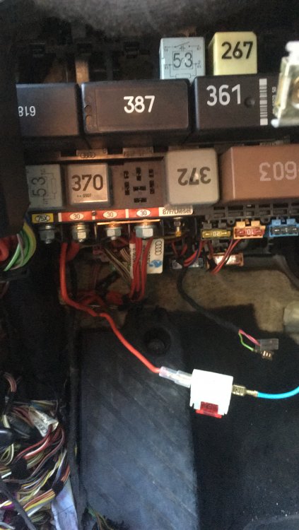

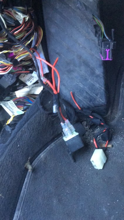

Hola muy buenas, tengo un problema en mi Audi S6 C5. El coche entra en modo emergencia y estoy arreglando poco a poco los fallos que me salen en vag com. Pero en la zona de los relés tengo un lio con unos cables y conectores sueltos que creo que me están dando el fallo de frenos y palanca de cambios. Os cuelgo las fotos de el cableado a ver si alguien me puede decir como va, porque tiene una chapa que da miedo, con un relé de ciclomotor y todo creo ( por cierto yo no le hice esa ñapa compre el coche así xd). Si necesitáis los códigos de error del vag com os los paso también, haber si consigo solucionar el modo emergencia. También deciros que el coche lo puedo arrancar y seleccionar marcha sin pisar el freno. Muchas gracias y un saludo!
