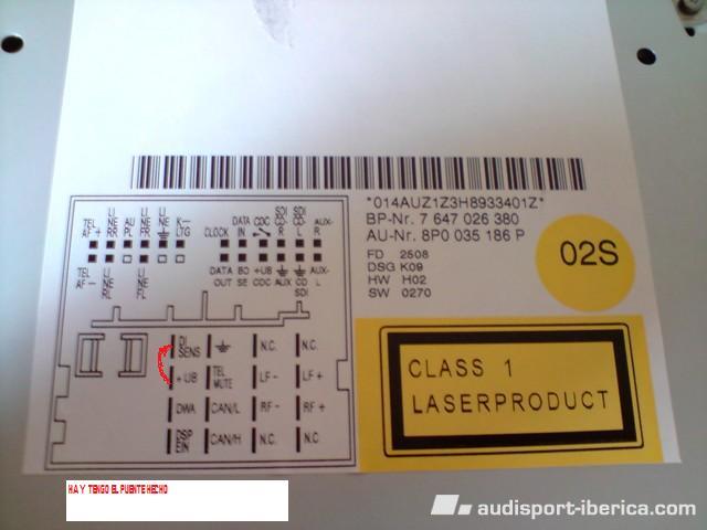

  8. Hola , yo antes tenia la concert II, y he instado la concert III y mis conclusiones son: - perdida de calidad de la radio. ( se oye muy mal y hay veces que ni se oye) - perdida de calidad de sonido. - arrancas el coche con la radio encendida y del primer punto (calentadores) hasta el 2 punto (arranque). LA RADIO SE APAGA Y SE VUELVE A ENCENDER, SE APAGA HASTA EL TROCITO DE PANTALLA DEL FIS DEDICADO A LA RADIO. LOS QUE HABEIS CAMBIADO DE LA CONCER II A LA III SABESI SI ESTO ES NORMAL? POSIBLES SOLUCIONES? SI ES NORMAL LO DE QUE SE APAGUE Y VUELVA A ENCENDER CUANDO ARRANCAS EL COCHE?? LA TENGO ENCHUFADA CON EL ADAPTADOR KUFATEC DEL RNS-E Y EL ADAPTADOR DE RADIO. GRACIAS Y UN SALUDO

  11. pues eso he cambiado de la concert II a la III. he puesto el adaptador para la radio y o no se escucha o se escucha muy mal con interferencia. Cuando antes con la II se escuchava de put* madre. A que se puede dever esto???

  15. he estado analizando y no se oyen los altavoces traseros de la puerta izquierda. se oye una interferencia que aumenta cuando piso el acelerador. ¿POR QUE SERA????
  16. he estado analizando y no se oyen los altavoces traseros de la puerta izquierda. se oye una interferencia que aumenta cuando piso el acelerador.
  17. HOLA HE CAMBIADO DE CONCERT II A CONCERT III, HE TENIDO QUE ACER EL PUENTE ESE QUE DECIS PARA QUE SE ENCIANDA. PEROEL PROBLEMA QUE TENGO AHORA ES QUE AL ACELERAR SE OYEN INTERFERENCIAS EN LOS ALTAVOCES TRASEROS. ¿POR QUE PUEDE SER, NECESITO VUESTRA AYUDA?? GRACIAS
  18. POR CIERTO EL PUENTE LE TENGO HECHO entre la alimentación +UB y DI SENS
  19. Hola, he instalado la concert III ( antes tenia la II) He puesto el adaptador y he hecho un puente en un pin que me dijo un compañero del foro, por que no me encendia. Haciendo el pin enciende, per el problema es que AL ACELERAR HACE INTERFERENCIAS LOS ALTAVOCES TRASEROS, ¿POR QUE PUEDE SER?????? SOLO CUANDO ACELERO LO HACE A VER QUIEN ME PUEDE AYUDAR, NO ME VALLA A CARGAR LOS ALTAVOCES
  20. pon el enlace del puente, y como dices que se ace puente??? a mi me pasa lo mismo pero al cambiar de concert II a la III
