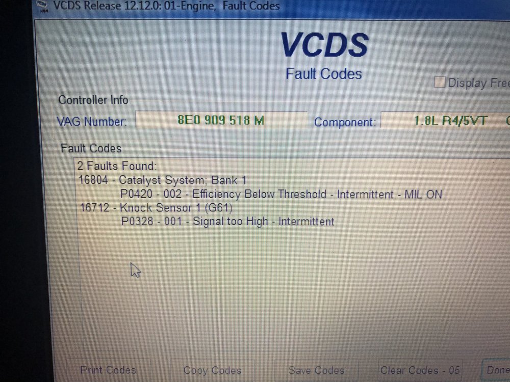

Hola,como ya puse en otro tema en mi b6 no pase itv mes pasado por gases y cambie catalizador nuevo y la paso mega sobrado! Ayer se me encendió en el cuadro el testigo motor y al pasar vag-com me dio ese fallo...puede ser la lambda? decir que no noto ningún sintoma (quizas y no estoy seguro que a ralenti parece que tiemble algo mas puede ser?? )... un saludo y gracias

La de abajo es la mala...dio el doble!! De 0,80% a bajado a casi nada 0,05%
Chicos!! Pues se puso aceite nuevo,filtros nuevos aceite y aire y bujias nuevas ( llevaba las ngk con simbolo audi ),se han puesto compatibles bosh...y nada gases a ralenti y en acelerar...asi que me han sacado catalizador y abierto y metido sus celdas nuevas etc y cerrado y uala!!!!! Mirar lo que dio y lo que ha dado!! Impresionante!!
Pues en la itv gases altos tanto acelerando como a ralenti...es que claro 300.000km jeje....en el taller sale fallo de catalizador y linea 1 ( sonda lambda la primera ),asi que llevo el catalizador a una casa que lo recompondrán y cambiar sonda y a la itv!! Os dire precio...!! Tambien le cambio la junta de tapa de balancines que rebufa aceite
