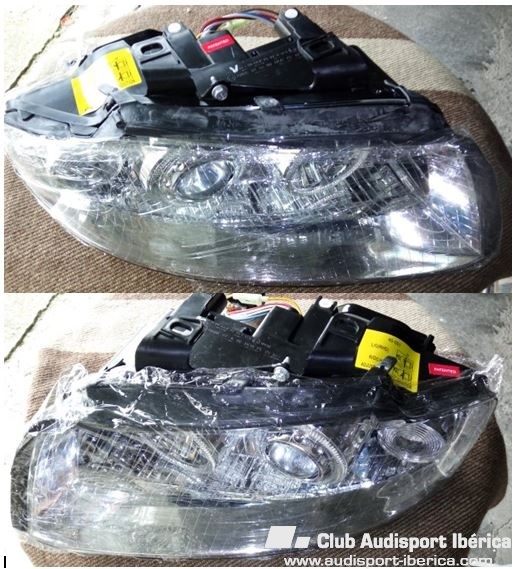

  14. Descripción del accesorio: Faros Tipo Angel Eyes para Audi A4 B6 8E Tipo Lampara H7 + H7 Procedencia: Nuevos de tienda Año de fabricación: Del 2000 al 2004 Estado de conservación: Nuevo en su caja Indicar si tiene garantía del fabricante o del vendedor: No Precio: 130 € Forma y gastos de envío: Envio por mensajería, importe depende del destino.

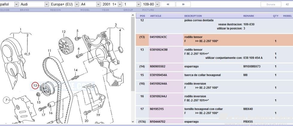

  16. Hola, tengo una duda con el Etka. Adjunto una foto del rodillo tensor de mi coche, pero hay dos modelos y al lado unos numero que son F >>8E-2-297100 y otro F 8E-2-297101>>. Supongo que estan relacionados con mi numero de chasis, pero no se significan los guiones por que no me coinciden. Si haceis el favor de explicarmelo. Gracias.
