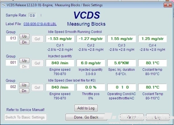

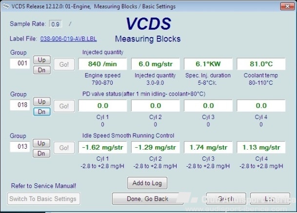

  10. Ahora me da valores mas compensados, a simple vista, pero aun hay una diferencia, entonces por lo que me decíais, puede ser de desgaste en el árbol de levas. A veces pero muy poco, en los valores de los cables de los inyectores en vez de darme el valor de 0.0 me daban los cuatro a la vez 4.0, es normal? Gracias. P.D. El producto utilizado es Liqui-Moly Diesel Purge 1 litro.
  11. Estos son los datos antes y despues

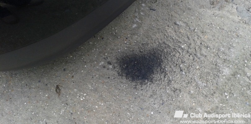

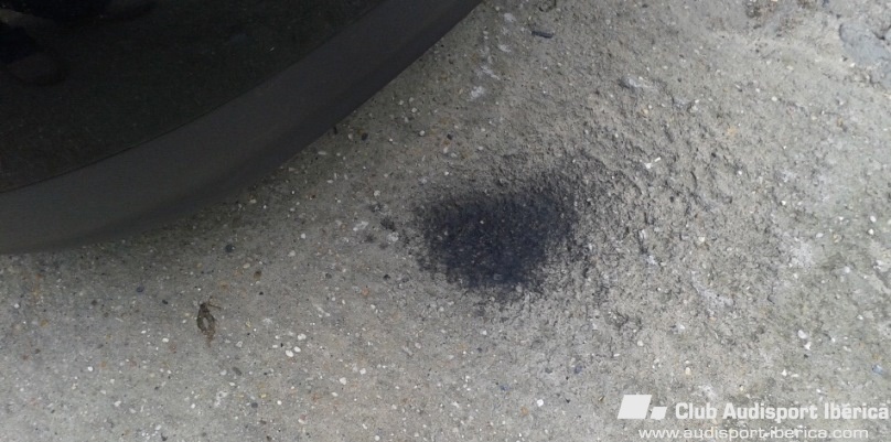

  12. Aquí otra foto de lo que me hecho por el tubo de escape.....

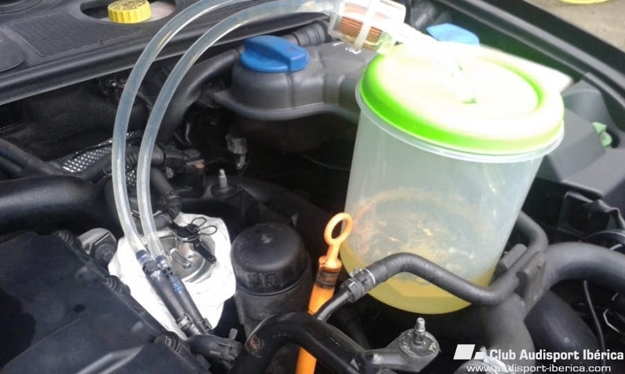

  13. Hola, ya hecho la limpieza de mis inyectores-bomba, aquí una foto del proceso....

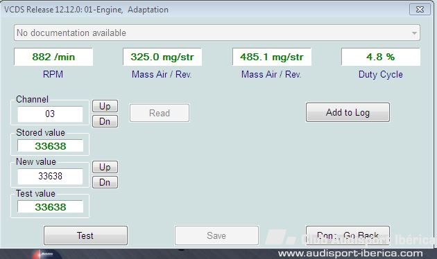

  17. Hola, he hecho el cierre de la egr con el vagcom y quisiera preguntar si lo he hecho bien. Os dejo una foto del resultado que quedo. Gracias.
