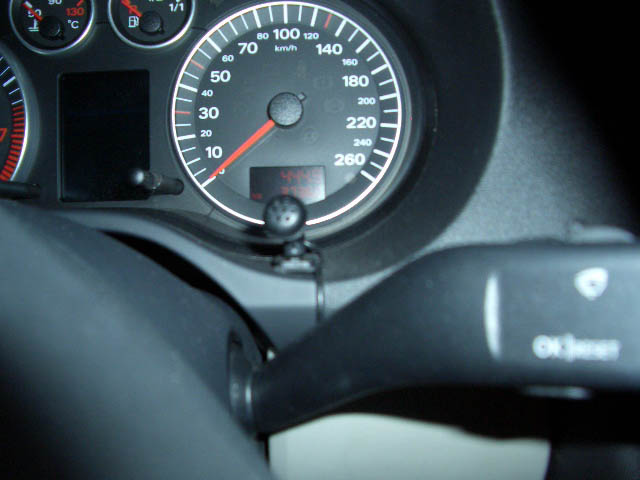

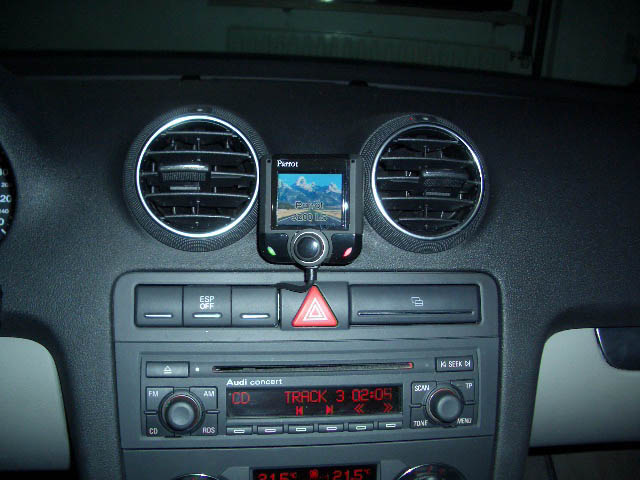

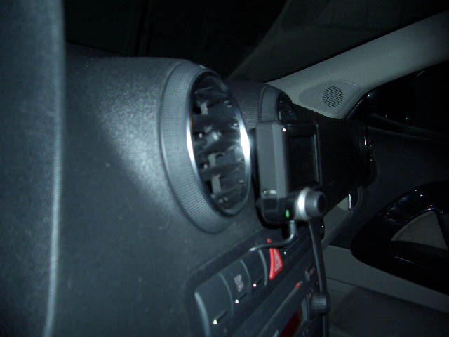

  1. Lo siento por la tardancia!Aquí os pongo más fotos y más detalladas.Con el aparato estoy muy contento,tiene los menús muy claros,es muy intuitivo de usar,está lleno de pijadas y la marcación por voz funciona a la perfección..Sólo tuve un problema de ruidos,pero la culpa fué mia por una incorrecta colocación de la centralita,el resto PERFECTO.Cualquier cosa que me querais preguntar aquí estoy. Un saludo!

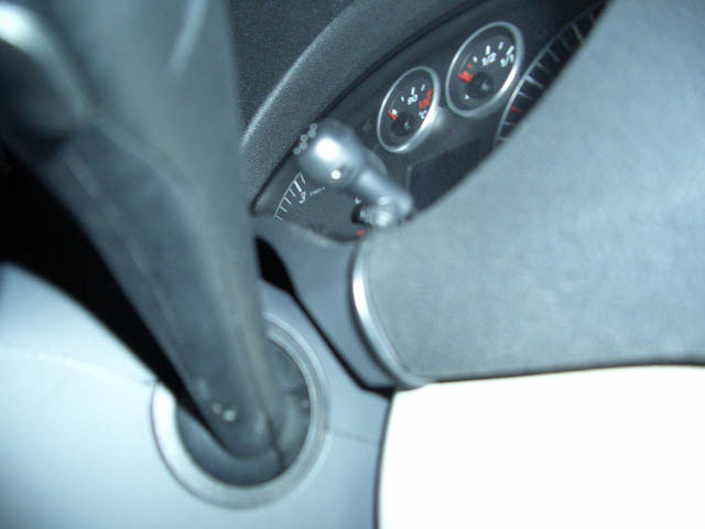

  2. Aquí tienes otra colocación posible.El micro te recomiendo detrás del volante,es fácil y se oye mejor que en el montante de la puerta y que cerca del retrovisor pues lo tuve puesto en ambos sitios. Un saludo!

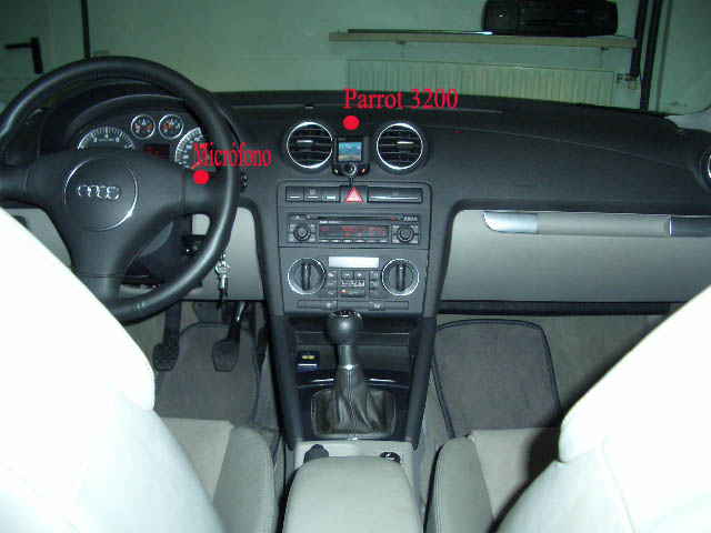

    Instale hace poco el Parrot y os pongo ésta foto por si os puede servir de ayuda.Elegi ese sitio porque es el más accesible y más fácil y seguro para manejar el aparato.Es un poco laborioso de montar,pero no difícil.SI alguien se dispone a colocarlo y tiene alguna duda de cableado o lo que sea que me escriba y en cuanto pueda le ayudo.Por cierto,el micro lo coloque en varios sitios y donde mejor se escucha es detrás del volante,delante del velocímetro... Un saludo a todos! Aquí la foto..
