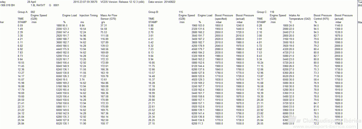

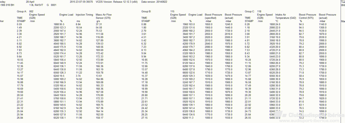

  5. Hola guapos!!! Estos valores estan bien? N75 al pisar 94,5% y luego baja 60%... Turbo sopla hasta 1900...1980 que son como 0.9 bares no? Y el cauda en 145g/s Me estoy volviendo loco. Tengo el s3 desde hace 3 semanas y veo que no me anda lo qur me tiene que andar. Me marcaba el fallo de la n75 valvula abierta, mas concretamente el numero 17956 boss preasure regulation valve n75. P1548 - 35-00 - open circuit Le cambie la valvula n75 y el fallo a desaparecido pero el coche no anda bien, no tiene chicha andaba mas el seat leon fr que tenia antes Gracias de antemano
