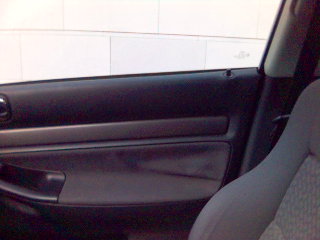

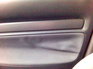

Perdona por el retraso , te adjunto unas fotos , aunque esta hecha con el movil , pero más o menos se ve ... , creo yo ... saludos ...

Hola ... no se si este es el foro adecuado , pero mi pregunta es si hay algun truco de brico casero para volver a pegar el tapizado de las puertas del un a4 , ya que con el sol se ha despegado algo la tela y quería saber si hay alguna solución rapida sin tener que desmontar toda la puerta ... Thanks
