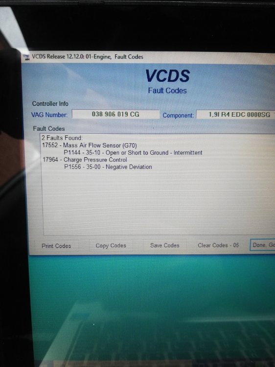

Carpo responde a Carpo de discusión en Mecánica Audi A4 B6/B7
He metido el vag y me salen estos 2 fallos, el primero es de caudalimetro pero pone intermitente, los he borrado y el coche empuja como si nada, pero hasta que se vuelva a mojar, que pensáis? Gracias de antemano -
