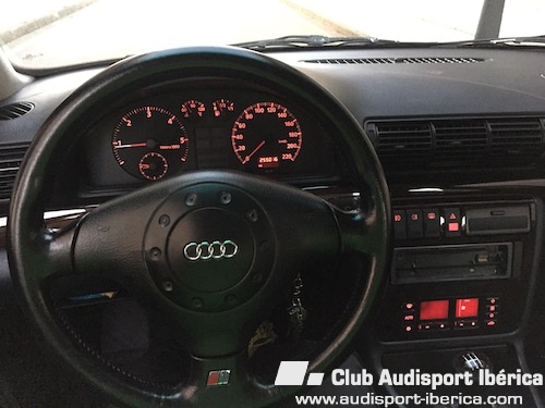

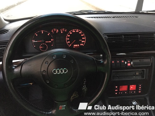

	y aquí, unos testimonios del antes y el después: Antes: Después: Espero que resulte de interés y pueda servirle a alguien de ayuda! Un saludo!!

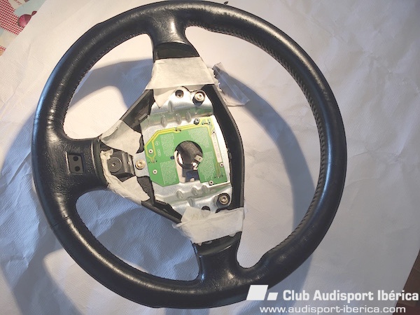

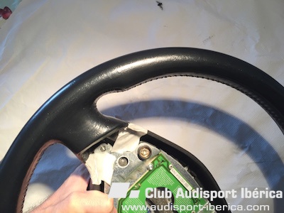

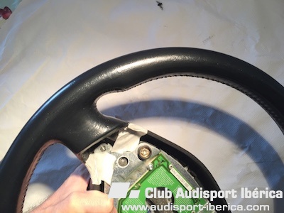

	Una vez aplicado el tinte, el volante presentará el siguiente aspecto ) (ya va cogiendo color): -Entre capa y capa de tinte, secamos el volante con el secador (esta es quizá la parte mas complicada, puesto que entraña cierto riesgo "quitarle" el secador del pelo a la parienta, y salir ileso del intento ). Para finalizar, y una vez bien seco el tinte, aplicamos una capa muy fina con el fijador o barniz que previamente habíamos comprado. Ésta vez, prescindimos de la técnica de la esponja, y lo aplicamos con un trapo limpio y que no deje pelo, como si lo estuviéramos limpiando... conforme lo aplicamos, notaremos como el cuero lo absorbe, y nos dará la sensación de estarlo hidratando, o limpiando, mas que barnizando. Del volante entero con barniz, aun no tengo foto, la pondré mas adelante Llegados a este punto, y tras un buen secado (para ello también podemos usar el secador, al aplicarle el aire caliente, si prestamos atención, observaremos como progresivamente la piel va absorbiendo el fijador, y recobrando su tacto original, quedando completamente protegida.

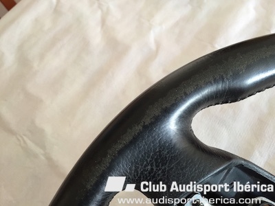

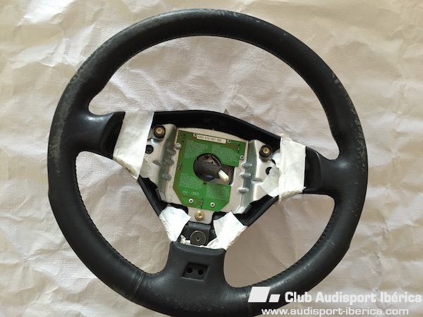

	El primer paso es limpiar bien el volante y una lija de grano fino. Seguidamente, repasarlo con lana de acero (esto es opcional) para suavizarlo todo y eliminar las pequeñas marcas que puedan haberse ocasionado con el lijado. Tras este primer paso, el volante presentará el siguiente aspecto: Como puede apreciarse, se ha tratado de lijar el volante lo menos posible (he visto bricos en los que llegaban a lijarlo hasta dejar el cuero con aspecto de "piel vuelta") para conservar en la medida de lo posible el aspecto original del volante. Seguidamente, después de haberlo lijado, procedemos a limpiar concienzudamente y en seco, cualquier resto de piel/lija/lana de acero que, de forma residual haya podido quedar sobre el cuero, de manera que éste quede lo más limpio posible, y listo para aplicarle el tinte. Procedemos a la aplicación del mismo, aplicando una capa inicial, lo mas fina posible. Para ello humedecemos un trozo de esponja (limpia, a ser posible que este nueva) en el tinte y lo aplicamos uniformemente por toda la superficie de piel del volante, (es conveniente proteger con cinta de carrocero las uniones de la piel con el plástico del volante, para que el acabado sea lo más fino posible). La aplicación de la primera y las sucesivas capas de tinte ha de realizarse lo mas rápido (tarda muy poco en comenzar a secarse, y se extiende peor una vez comienza a secarse) y uniformemente posible (con el fin de evitar brochazos o marcas similares).

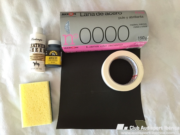

	Buenas, e aquí un pequeño brico sobre como reparar el cuero del volante de manera buena, bonita y barata :db: ... Primero que todo, el material necesario, en este caso, no usaremos cuero líquido ni inventos similares (el peletero no era partidario del uso de los mismos, aunque por lo que he podido leer, hay gente que los ha usado; será interesante ir viendo como envejecen unos y otros productos), sino que nos bastará con un tinte acrílico negro y un finalizador (así le llamo el peletero) o barniz: Dicho esto, solo nos queda empezar con el asunto.
	aaahm ... pues sí, ahora ya veo clara la función del anillo ...muchas gracias por la ayuda, así da gusto aprender !! pues esta mañana he ido a una peletería que tengo cerca de casa y les he comentado el asunto, y me han dicho que no seria necesario ningún kit de esos de cuero líquido, que con limpiar bien la piel, aplicar un tinte acrílico y un "finalizador" o barniz sería más que suficiente ... respecto a lo de lijar el volante, se mostraban bastante escépticos, pero una lija de grano muy fino, al agua la usare casi seguro ... lo mejor de todo es que solo me he gastado 10 euros más la hoja de lija, que ha sido unos céntimos ...aquí unas fotos del producto en cuestión: P.D.- cuando lo repare intentare hacer un pequeño brico en el que se vea el proceso por si a alguien le puede resultar útil o interesante, aunque ya he visto que hay alguno hecho ya sobre el asunto.
