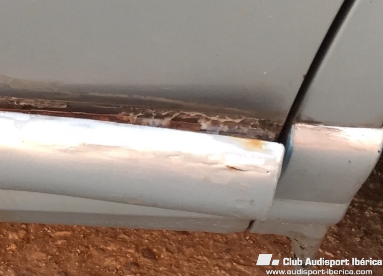

	Buenas! Tengo las molduras de las puertas hechas polvo, podres prácticamente... Alguien me podría decir las referencias, o si estas son las buenas para nuestros b5? http://m.ebay.es/itm/AUDI-A4-B5-95-Puerta-Moldear-Moldura-Fondo-Inferior-Set-4-Unidades-Negro-/222085914150?_trkparms=aid%253D222007%2526algo%253DSIC.MBE%2526ao%253D1%2526asc%253D20150519202400%2526meid%253D398f616a6c2248438215e80d57747d8c%2526pid%253D100408%2526rk%253D6%2526rkt%253D6%2526sd%253D281861916743&_trksid=p2056116.c100408.m2460 En el concesionario me pedían unos 200 pavos ?? Gracias! Un saludo!!!

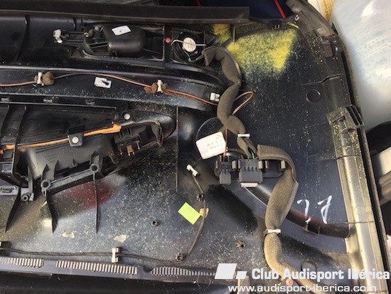

	El led, viene preparado para conectarlo de la forma que podeis ver en la foto ...: Son concretamente, los cables marron y gris que vienen de la parte izquierda de la imagen y que van a dar al conector mas pequeño de los dos que aparecen en la imagen ... (el mas grande, viene de los altavoces, e imagino que está preparado para tirar cable hacia los altavoces en las puertas traseras, verdad?) Un saludo, y gracias por la ayuda una vez mas Por cierto, se me olvidaba, el par de cables envueltos en la funda negra, que se ve vienen por debajo y acaban también en el conector mas grande, son los de la luz roja, que debería encenderse al abrir las puertas... agradecería mucho que también me explicarais como conectarla, o a donde, para que se encienda al abrir la puerta

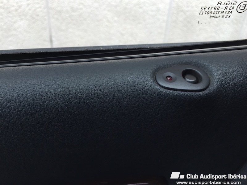

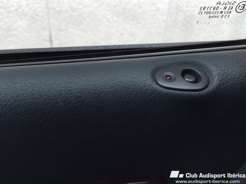

	Buenas, resulta que instalando los guarnecidos de las puertas con el tapizado en piel, me he dado cuenta de que éstos incorporan un led, supongo que para la alarma ... La duda es, ¿es necesaria la aarma para que funcione? ... o ¿simplemente basta con darle corriente y listo? ... en este ultimo caso, agradecería alguien arrojara un poco de luz sobre el asunto, y me explicara como conectarla ... Os paso un par de fotos para que veais a lo que me refiero...
