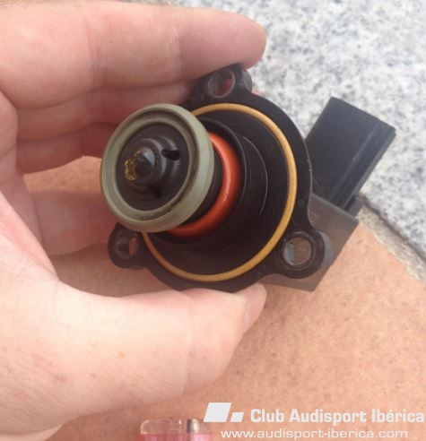

En principio no, no vi nada raro.. aunque estaré pendiente porque puede ser que caiga tarde o temprano ... Lo que si he notado (tal vez sea tontería mia) es cuando saqué la válvula estaba el pistón como comprimido.. la cosa es que observandola y tal pues volvio a su posición como se aprecia en la foto. La cosa es que noto ahora el coche como si empujase más, antes no tenia el nervio o la sensacion que da ahora ... Tal vez sea cosa mía solo llevo 2 meses con el y parece que ahora lo veo distinto! Perdonad el rollo ... pero queria compartilo con ustedes .. -

Hola buenas a todos. Ayer mire dicha válvula para ver que modelo tenia y no es la mejorada pero tampoco es la verde. Por ahora no está rota. -

Que guapo queda con esas llantas aggg y la suspension muy chulo. La verdad que si le pisas si suena pero no me importaria en ralenti un poquillo de ronroneo . Esta semana sin falta ire a la audi a ver lo de la campaña de las bobinas a ver si le toca y ha comprar la valvula indicada porque me juego el deo chico a que esta dañada. Muchas gracias a todos x la información!! Un saludo!!

Bienvenido al foro, magnifico motor, yo lo tengo desde hace unos años ya y estoy encantado. Me tiene enamorado Eso si como te pese el pie, ya puedes preparar dinero que se bebe la gasolina como si nada jejeje Aunque a velocidades moderadas o con control de crucero (tempomat) he logrado consumos excelentes. Una duda, es QUATTRO también tu coche? Saludos y espero que disfrutes mucho del foro. Para cualquier cosa no dudes en preguntar. Hola buenas, muchas gracias!! la verdad esque como le des si bebe jaja y más se nota cuando el anterior coche era un 1.9D 64cv , No este es el tracción delantera. y es automatico. Le quiero mirar la electroválvula del turbo que he visto en un post que se suele rajar ( si es de membrana) que seguramente no se la han cambiado por si se está escapando algún caballito por ahi Saludo y muchas gracias a todos por el recibimiento :clap1: :clap1: :clap1: Cambiala porque se les jode a todos los 2.0TFSI, a mi se me jodio a las 2 semanas de tenerlo, ya estaba jodida pero se acabo de jod** y me dio la luz de fallo de motor y notaba perdida de potencia a saco, luego la cambie y flipé por la tonteria como iba luego el coche. Es la DV o "Diverter Valve" que se encarga de la presion del turbo, era una castaña la original, se rajaba siempre y la cambiaron por una mejorada de piston, en el conce la tienen marcada como mejorada, ya no ponen las antiguas y es muy barata. Mirate tambien la valvula PCV que suele dar problemas tambien en los TFSI, a mi me lo dijeron y tambien me toco, ésta es la encargada de redirigir los gases del carter o algo asi, no se mucho de mecanica, a mi en mi caso se notaba que el motor a ralenti, cuando estaba quieto en un semaforo por ejemplo que oscilaba de revoluciones y parecia que se iba a calar el motor pero sin llegar a calarse, eso y que gastaba muchisimo mas gasolina de lo normal. Tambien es barata de cambiar y te ahorras dolores de cabeza. Yo que tu lo hacia como mecanica preventiva aunque esten bien, ya que es muy posible que te acabe pasando y si no te pasara como a mi, que lo tenia en la cabeza y como lo fui dejando al final me toco ir a que miraran que era y me cobraron por el diagnostico en el conce tambien y al final era eso que ya sabia yo que iba a ser. Salu2 y disfruta de ese pedazo de motor compañero! Pues el coche tiene 9 años y casi que seguro que no se lo han cambiado.. asique debe de estar rota .. como he comentado tenia un 1.9 D 64cv y la diferencia ha sido anormal ... pero nose ahora que te haces es verdad lo que comentaban en el post algunos foreros! como que entre 2000 y 4000 le falta chispa . Gracias por lo de la otra valvula .. de eso no tenia constancia .. y eso la cambiare y evito problemas!. Muchas gracias de verdad!!! :clap1:
