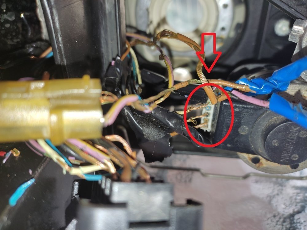

Cableado faro B6 deshecho, reventado (foto))

Buena idea. Entiendo que dejaste unos milimetros de cable y de ahí empalmaste con estaño al cable nuevo? Sabes el conector blanco como sacarlo? -
