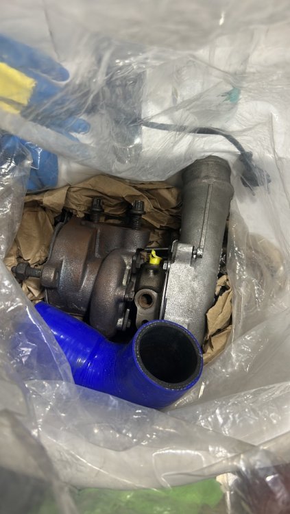

  1. Buenas tengo hace varios días un tema en la cabeza que tal ves alguien ya probó . hace poco tiempo compré un golf 4 con motor agu, y como me dedico a la electrónica, la misma semana cambie la distribución aceites de motor y caja ( un mantenimiento ) pille una Nankang at-1, Repro y al circuito. desafortunadamente el coche comenzó con fallos de lambda. al tiempo compré electrónica,ecu ,mariposa y esas cosas de un App ( león 180cv) ajusté la repro, anule la 2ª lambda y al circuito. caminaba mejor , pero faltaba potencia (siempre falta ). bien he comprado una k04-023 ( me falta el colector para poder instalarlo ) inyectores de 440cc intercooler grande escape completo en 3” Pero estoy pensando en meter bloqué ( azm) con culata (ajh) distribucion de (alt) obviamente Bielsa y pistones forjados como lo veis ??
