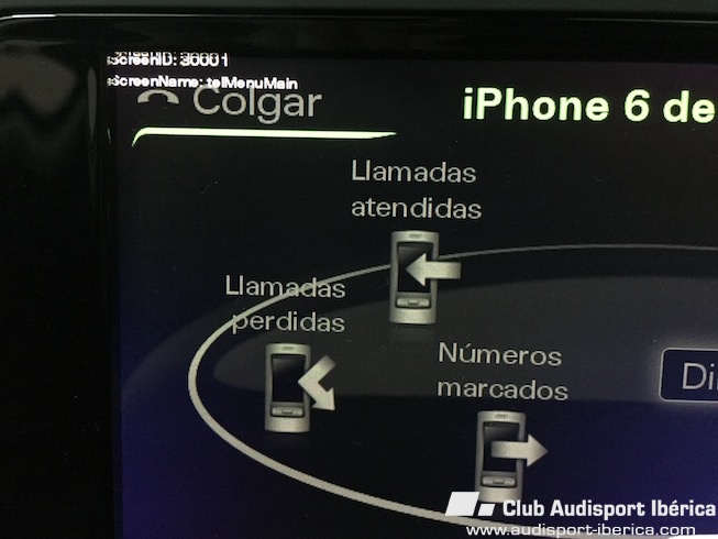

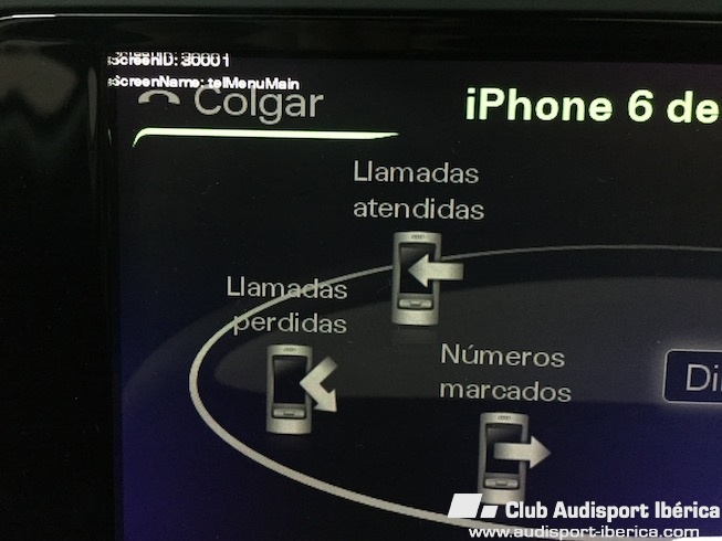

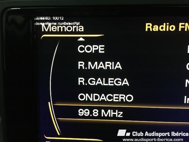

Bueno, pues nada, ya me respondo yo. Después de mucho buscar y buscar no encontré nada al respecto así que se me ocurrió hoy actualizar el firmware del MMI de nuevo. Había pensado poner la misma versión que tenía (la 900) pero he visto que ya hay una nueva (942) así que he matado dos pájaros de un tiro. MMI actualizado y los dichosos textos ya han pasado a la historia. Espero que si a alguno os pasa lo mismo os sirva de ayuda la solución al problema
