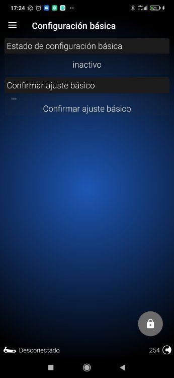

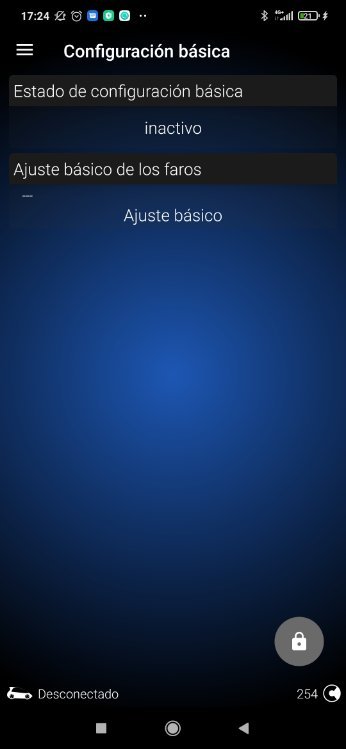

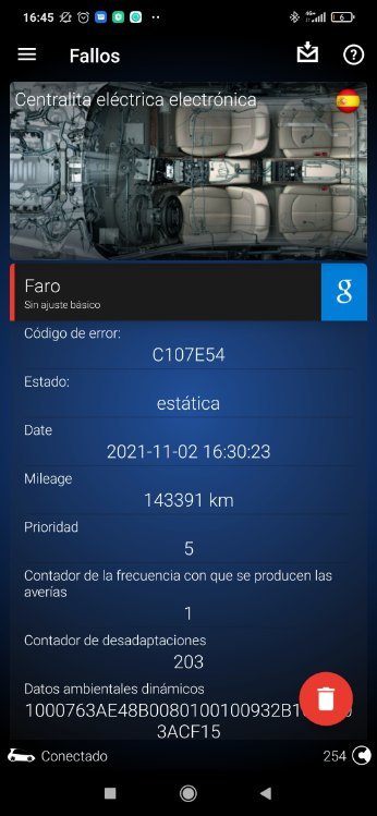

No he tocado nada de los faros, solo he activado y desactivado los pantallazos de arriba. Gracias -
Tengo las luces bajas y quería subirlas he tocado con odbleven y me ha salido este fallo, alguien m puede ayudar .... Parece que he borrado los ajustes básicos ?

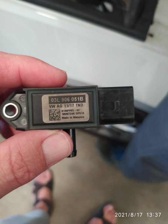

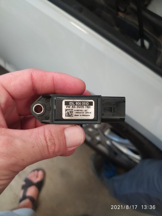

Muchas gracias compañero .......otra cosa q no me cuadra es q los sensores tienen diferente referencia .....si alguien lo comprabar con su coche se lo agradecería. Donde se puede ver el despiece completo para ver qué sensor es o cualquier otra pieza ? Me chas gracias

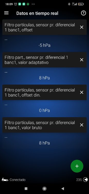

Alguien q tenga odbleven puede comprobar estos valores con el coche en ralentin? En el manual de reparación pone sustituir los sensores y comprar los tubos por posible fugas .....pues resulta que un sensor no tiene la abrazadera de presión que sujeta el tubo con el sensor y dicho sensor está sucio por fuera y el que tiene abrazadera está limpio. Le he puesto una abrazadera y creo que he codificado el cambio de sensor y he realizado 2 regeneraciones forzadas. Ya contaré q tal .....el día 21 tengo cita en la audi. Ya os contare

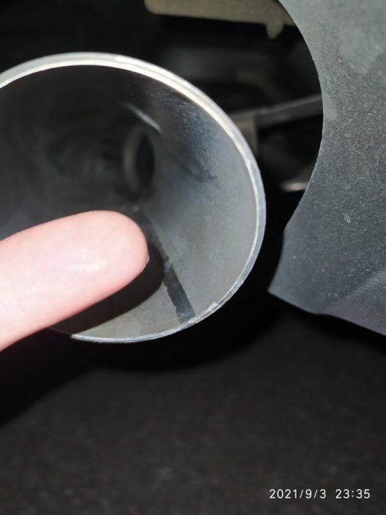

La salida de escape..... Que este tan limpio con 140mil km es normal ? Viendo esto no me quiero imaginar cómo estaran el filtro de partículas, EGR de carbonilla ......maemia!!!! Yo no lo veo normal.
