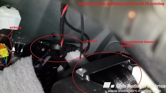

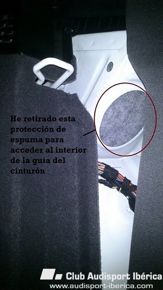

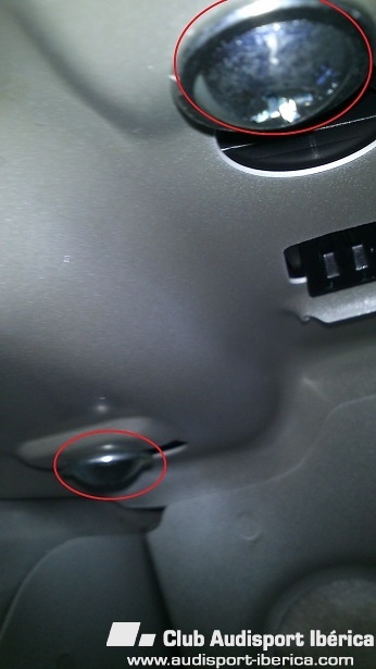

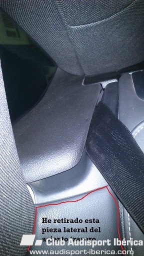

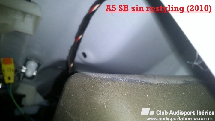

Buenas compañeros, Gracias a la ayuda de A420TDI y CarlosA5 tengo ubicada la localización del buzzer posterior del parktronic de mi A5 SB del 2010. Ahora ha comenzado la odisea para acceder a la parte interior de la guía del cinturón trasero. (Me he acordado bastante del ingeniero que diseño esta ubicación para el buzzer..) Como no he encontrado ningún tutorial donde diga como acceder, me he lanzado a la aventura. He desmontado el lateral del asiento posterior y después de retirar la espuma protectora me encuentro un tornillo torx y dos tornillos de estrella que amarran la tapa de la guía. El tornillo torx no tiene ningún problema. Los otros dos tornillos de estrella tienen como un coliso y puedo imaginar que se puede desplazar la tapa sin tener que extraerlos.. pues el espacio es más que justo y no cabe ningún destornillador. De todas maneras, y como todavía no me ha llegado el buzzer, no he tocado nada más.. Ya cuando me llegue me pongo otra vez manos a la obra y lo cambio del tirón. Deciros que por lo menos, estoy contento que he visto el cablecillo (espero que del buzzer) que va a la tapa de la guia. Bueno a ver si puedo subir unas fotillos, por si alguien más tubiese que substituir el dichoso buzzer. Saludos,- 32 respuestas

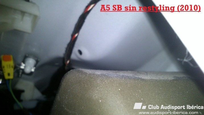

Este es el mismo espacio en mi coche... ni rastro del buzzer! Además veo que la guía del cinturón, en el mio, lleva como una protección que no lleva el restyling.. curioso!- 32 respuestas

Hola Foreros, Está clara la ubicación del buzzer en el restyling... en el mio que es del 2010 no está ahí.. alguien con modelo del 2010 que pueda arrojar algo de luz?? Muchas gracias de antemano!- 32 respuestas

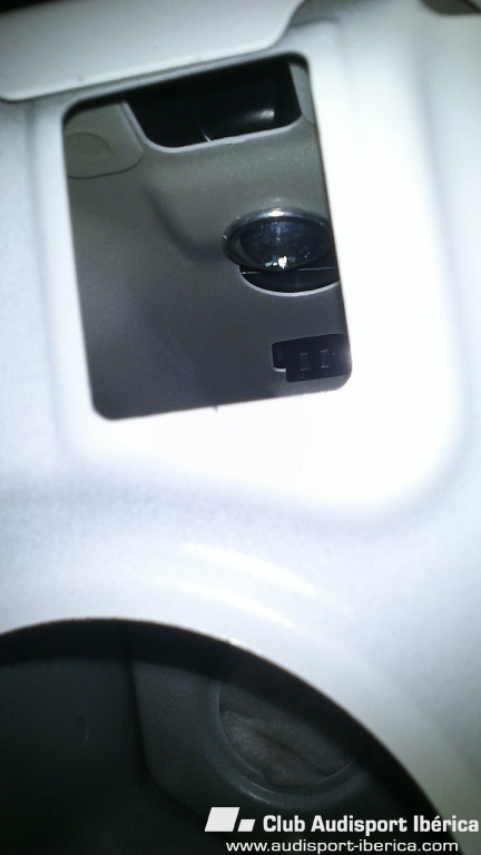

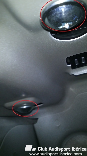

Gracias A420TDI! no me vais a creer.. pero esta mañana he estado volviendo a mirar por el sitio, también agradezco los detalles a CarlosA5. He buscado detrás de la guía del cinturón posterior derecho, detrás de la rejilla posterior derecha... mirando por el hueco donde sale la luz de la matrícula, por el hueco donde está la centralita.. y sólo veo el airbarg!! ahora ya por orgullo lo tengo que encontrar... mañana sigo buscando!- 32 respuestas

Hola A420TDI, perdona que te pregunte otra vez, pero he desmontado el montante en ambos lados y no lo veo... ¿a la derecha te refieres desde dentro del coche (lado copiloto)? de todas maneras no sé si alguien tiene alguna foto ó existen diferentes ubicaciones.. yo sólo veo un sensor, creo del airbarg (he desmontado el montante del asiento lateral, por donde pasa el cinturon... y también he mirado por el hueco oculto del maletero y nada.. Gracias!!- 32 respuestas
