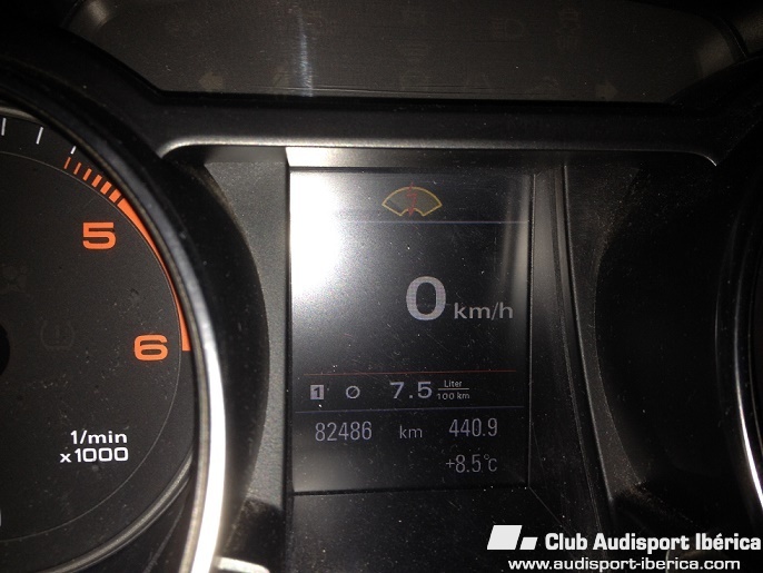

Hola, buenas! Sigo este hilo, por no abrir otro con el mismo asunto.. Hace unos días que cuando lavo el coche ó llueve me sale un mensaje que dice "anomalía limpiaparabrisas".. tenía un injector por donde sale el chorro de agua para limpiar el parabrisas atascado y creía que era eso, al ser una válvula electrónica, pues el limpia funciona correctamente y el sensor también. Después de limpiar y desatascar el injector, el mensaje continua saliendo. Os dejo imagen que sale después del error. Al parar el vehículo durante unas horas, después no aparece otra vez hasta que se vuelve a mojar.. Alguna idea? a alguien le ha ocurrido lo mismo y sabe qué lo causa? Gracias a tod@s!

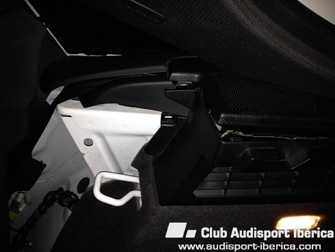

Tema cerrado. Dejo el link dónde he puesto como lo he hecho: http://www.audisport-iberica.com/foro/topic/349628-zdonde-esta-ubicado-el-buzzer-trasero-8e0919279-del-parktronic/ Hay que sacar la rejilla negra y entonces ya queda hueco para desplazar la guía del cinturón. -

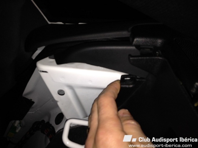

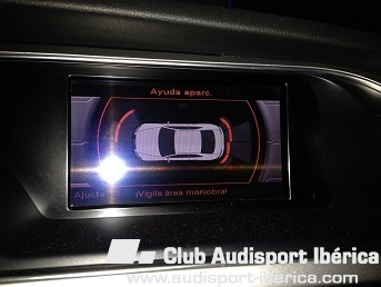

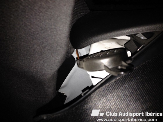

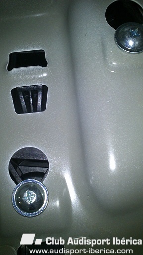

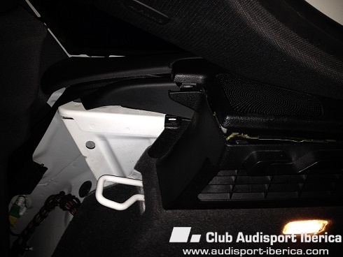

Bueno compañeros, tema solucionado! Al final tuve que tirar de la rejilla negra posterior, lleva unas grapas, y entonces la guía del cinturón ya se puede desplazar y sale. El buzzer está alojado en el lateral de la misma. Fué cambiar el buzzer y el sistema ya vuelve a funcionar, por fin! Agradecer la ayuda de carlosA5 y A420TDI. Dejo unas fotos por si a alguien le son útiles.- 32 respuestas

Hola compañeros! Abro este hilo a ver si alguien me puede echar un cable, no he encontrado nada sobre esto en otros hilos. Estoy intentando desmontar la guía del cinturón posterior derecho para sustituir el buzzer del parktronic. Decir que mi coche es un A5 SB del 2010. http://www.audisport-iberica.com/foro/topic/349628-zdonde-esta-ubicado-el-buzzer-trasero-8e0919279-del-parktronic/ Veo dos tornillos de estrella con un coliso, pero no puedo desplazar la pieza de la guía. También he visto como un gancho de clip por debajo, pero no lo puedo desplazar hacia arriba. ¿Alguien con alguna idea de cómo desmontar la dichosa guía del cinturón? Gracias por vuestra ayuda de antemano! -
