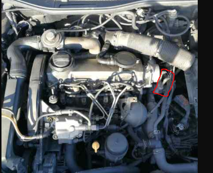

  7. Hola Me he dado cuenta el manguito que va desde la salida del termostato a la parte baja del radiador tira agua.¿Sabeis la referencia de dicho manguito o como buscarlo para comprarlo? Muchas gracias
