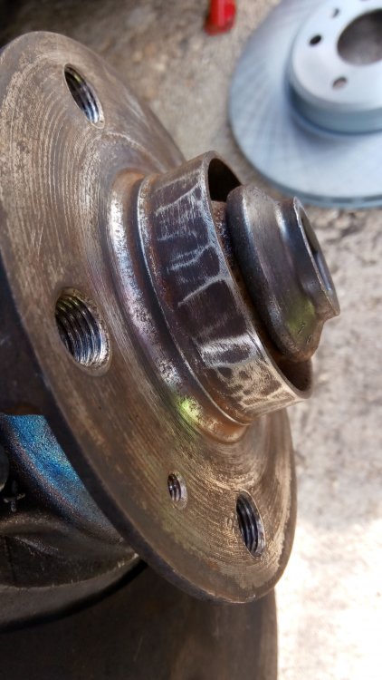

  3. bueno pues ya esta montado todo, decir que me ha cambiado el coche bastante,esta casi bien la semana que viene equilibrare las ruedas por si acaso es lo que le falta,ya por lo menos se puede conducir no como antes de lo que vibraba lo unico que he encontrado raro son los bujes,los he lijado un poco y segun se ve en la foto que adjunto no se ven redondos por completo, pero he apretado en cruz y con cuidado los tornillos y con eso deberia bastar creo,otra cosa los centradores que compre en ebay para ajustar la rueda a tope, los que otros han puesto por aqui yo no los he puesto ,no entra la rueda si quiera y si la metiese a c*** que quizas valdria cuando quite la rueda eso se rompera.. asi que yo no quise ponerlo,no me convencio.cuando equilibre comento como quedo por fin.
