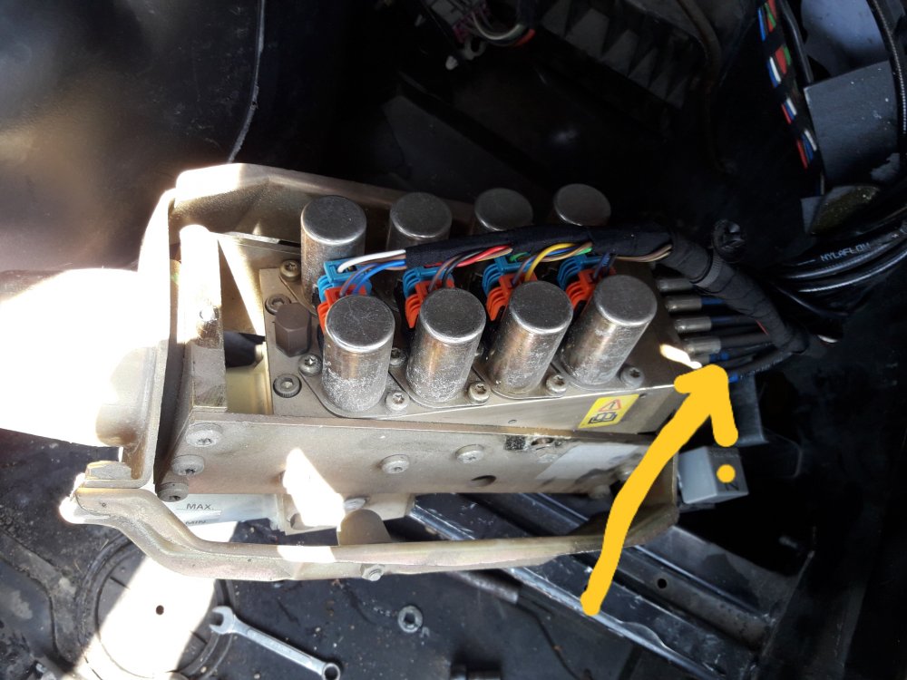

  4. Hola buen día, alguen sabe como desconectar las lineas de fluido hidraulico de la bomba que mueve la capota. Audi cabriolet 1996. Gracias, saludos!!

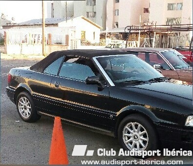

  19. Aqui esta la presentacion de mi cabriolet 96. Gracias davidd 1983. El problema era el interruptor de la cerradura que mencionaste aparte de que estaba desconectado tambien se desoldo de la cerradura. Ya consegui otra pieza completa. Ahora a seguir arreglando otras cosas ya que mencione antes que venia hecho trizas pero ni modo lo vale. Saludos y gracias.
