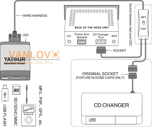

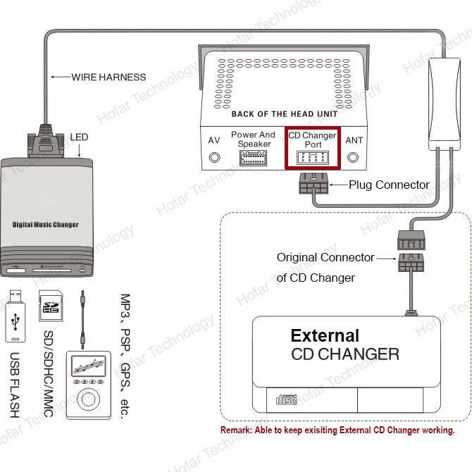

	refloto el tema despues de un año creo que me complique la vida con tantos esquemas etc. eso son para otras marcas es muy simple, lo conectas y listo este es el modelo que necesitas YTM06-VW8 , viene con un adaptador de 20 pines.
	igual pienso , yo sigo buscando ya que las fotos de los cables no se me coincide con los esquemas que muestran. acabo de encontrar esto: 8. Para vehículos VAG, se proporciona el arnés paralelo (sin el interruptor MP3 / CDC), cuando usa Yatour y desea cambiar al cambiador de CD existente, presione FM / AM u otro botón del modo de reproducción de audio, luego presione el botón CD para cambiar a Cambiador de CD existente. Y viceversa.
	A4quattro , grax por la respuesta no me he explicado bien, el cable en Y va a un yatour este primero creo que vale para la concert3 u no para la concert2 este segundo tiene un selector manual y creo que vale para la concert2 estoy volviendo a buscar informacion sobre el tema, de esto hace ya tantos años que no se si estara disponible o incluso habrá cosas mejores
	gracias por la repuesta yo una vi vi un cable como en Y griega que unía la Concert con el mp3 y el cd lei comentarios que no hacia bien la commutacion, pero luego vi uno con un selector que se escogia manualmente con cual de los dos se conectaba, pero tampoco me quede con el link
	muchas gracias por las respuestas Primero : no se que son los mandos del volante. o que mi modelo no trae mandos, solo los de la radio. Segundo :tengo cargador de CD , podria poner el mp3 y el cargador?
	pues eso , si alguien me puede facilitar alguna informacion de como poner MP3 en autoradio CONCERT2 gracias
