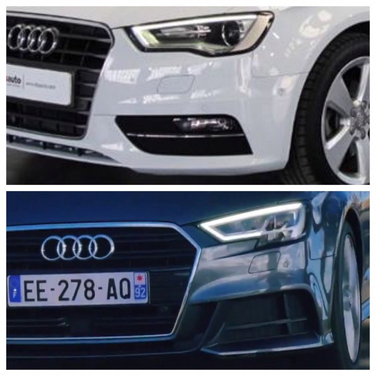

	Aquí es donde creo que lo han solucionado. Hay una gran diferencia. No creo que sea solo estética. El parachoques de mi coche es muy parecido al modelo anterior el cual yo Hebe tenido y no se escuchaba nada de nada. Han utilizado un parachoques parecido al anterior modelo pero los retrovisores no van en el mismo sitio, lo harían para ahorrar costes seguramente y el cliente que se joda.
	Yo creo que tiene más que ver con el paragolpes delantero que con la esquina de la puerta ya que si te acercas el ruido proviene de la parte delantera de la ventanilla en la esquina con el retrovisor. Mi paragolpes es plano y tiene antinieblas, el nuevo lleva como un plástico que sobre sale, esto seguramente hará que el aire se desplace y no se meta tanto a la ventanilla. Por lo que me temo que no hay solución.

	Me pregunto si los que eligieron la opción S-line exterior tendrán el mismo problema, ya que si no lo tienen se podría sustituir el parachoques delantero. Seguro que audi podría contestar a esto pero claro, sería como reconocer que ha metido la pata. Si alguien tiene uno con S-line exterior que comente su impresión. Un saludo a todos.
