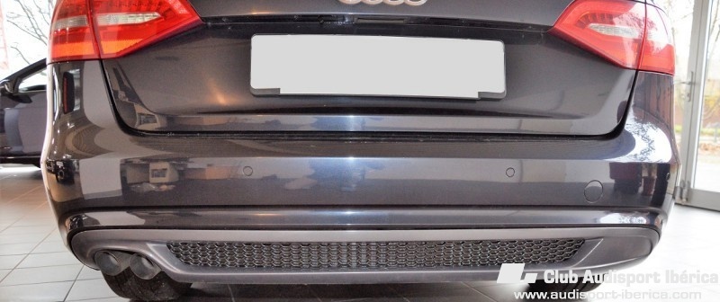

Viéndolo detenidamente es mucho mas diferente que el del fecelift original aunque valga. ¿hay manera de encontrar alguno como el original? Me imagino que en el conce pero miedo meda.. y seguramente si lo consiguen me diran que hay que cambiar el parachoques entero y será un paston. Saludos -

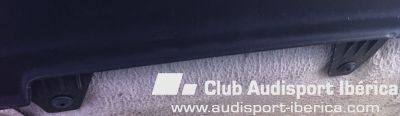

Hola compañeros, estoy pensando en hacer varios bricos y quería empezar cambiando el difusor trasero y poner el de abeja. Tengo paragolpes normal (no sline) y he encontrado este para cambiarlo. Quería preguntar si se puede cambiar uno por otro sin tener que desmontar todo el paragolpes. He visto que tiene varios tornillos por abajo, no se si valdría quitandolos. Este es el de serie. Estos son los tornillos con los que parece que esta agarrado. Y este el que quiero poner. Saludos!
