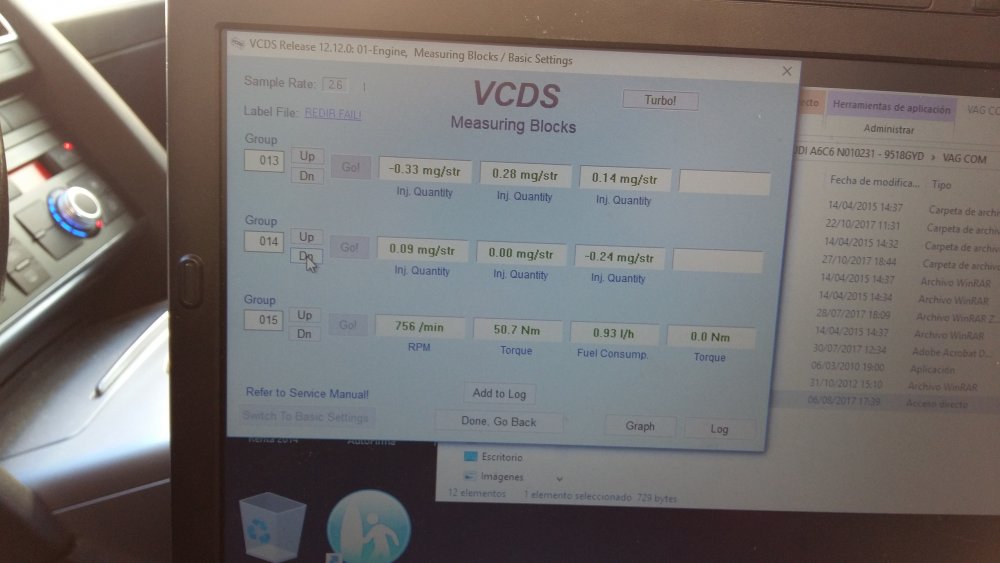

  11. Si os fijáis, las revoluciones son las mismas en frío que en caliente 756 y además no fluctúan para nada ni en frío ni en caliente, siguen a 756 rpm por mucho tiempo que se tenga en ralentí. En las lecturas de los inyectores ninguno da datos negativos a ningún régimen de presión. Desconozco si esos datos están bien, teniendo en cuenta que es el restyling. Después de efectuar esas medidas le echo limpiainyectores liqui moly con medio tanque. Cuando lo consumí he llenado el tanque de gasoil y le he echado medio litro de aceite sintético de dos tiempos pero sigue igual. En fin, espero vuestras sugerencias. El tema me tiene un poco aburrido.

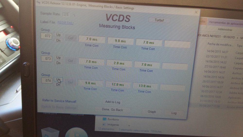

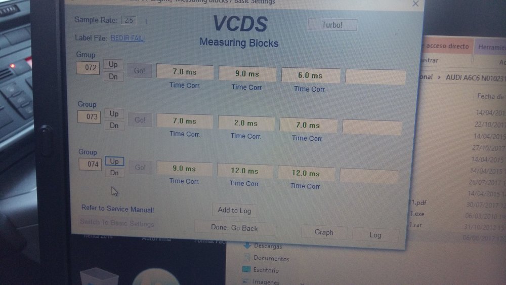

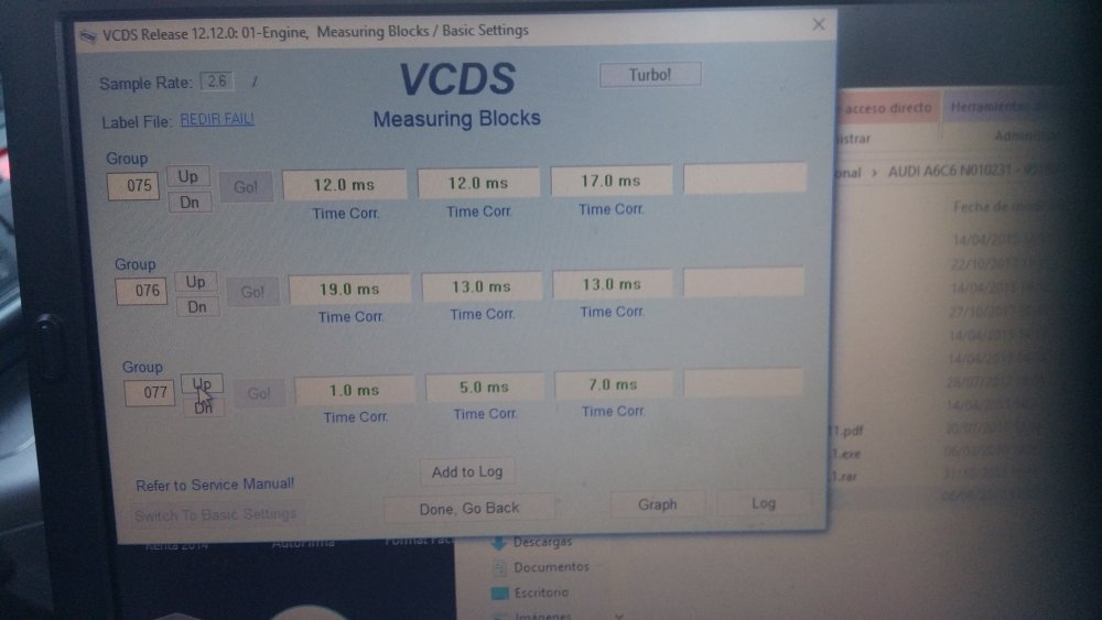

  12. Lectura inyectores en frío a 50 grados sin vibración-balanceo:

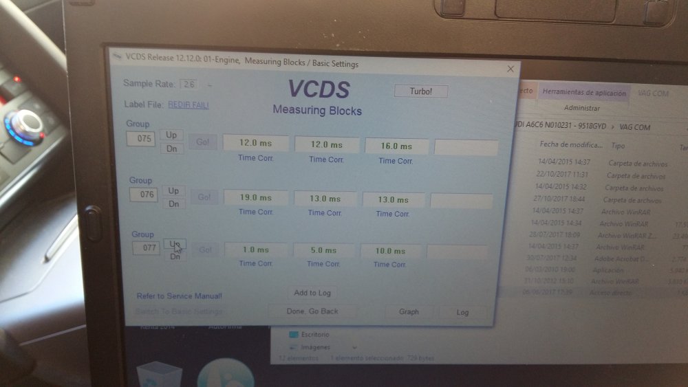

  13. Lectura inyectores en caliente a 90 grados con vibración-balanceo:
  14. Hola como comenté hace unos días en mi presentación de mi nuevo coche. Os cuento un "problemilla" mecánico que tengo casi desde el primer día que lo compre, cuando lo estuve probando para comprarlo no me percaté pero al poco de tenerlo ya lo note. El coche arranca perfectamente suena estupendamente no hecha absolutamente nada de humos -tiene DPF-, después de hacerle en algo más tres meses que lo tengo más de 10.000 km no gasta nada de nada de aceite. Sin embargo, al rato de arrancar, cuando alcanza los 90 grados, cuando ha hecho un buen trecho, a veces, después de 30 km o media hora, cuando lo dejo a ralentí, en un semáforo, antes de pararlo, etc., a los cuatro o cinco segundo el coche empieza a balancearse, a mecerse, es como un vibración que origina el balanceo del coche, el motor no falla, no cojea, suena redondo, aparentemente igual que cuando está frío y no balancea. Le eche un limpiainyectores de marca blanca en un tanque entero y no varió nada, le puse dos o tres tanques seguidos de gasoil plus -el caro- pero seguía igual. Posteriormente le pasé el vag com y me salio error flujo insuficiente e intermitente en la egr. Pensando que pudiese ser de ahí me limpiaron la mariposa de admisión y el tubo de hierro que va a la admisión incluido la bifurcación que va a la egr que estaba prácticamente atorada y se borro el error. Después de mas de 3000 km ese error no ha vuelto a aparecer pero el balanceo-vibración en ralentí en caliente continua. Le pasé el vag como para comprobar los inyectores y el régimen de revoluciones tanto en caliente con balanceo como en frío sin balanceo. Os paso las capturas de pantalla.
