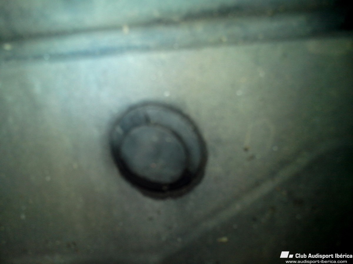

Ok! muchas gracias. Lo intentare con un destornillador plano y a ver si lo consigo -
Hola a tod@s, Tengo un fuga de agua por la zona del deposito del lavaparabrisas y como se comenta en otros posts me puesto a desmontar la rueda y el paso de rueda. Pero al ir a desmontar el paso de rueda me he encontrado unos tornillos torx (creo que se llaman asi) que no tengo problema en soltarlos y otros diferentes que no se como soltarlos. Le he sacado una foto con el movil (que adjunto) pero me temo que no se aprecia muy bien. Alguien sabe como soltarlos? Muchas gracias a tod@s . Un saludo
