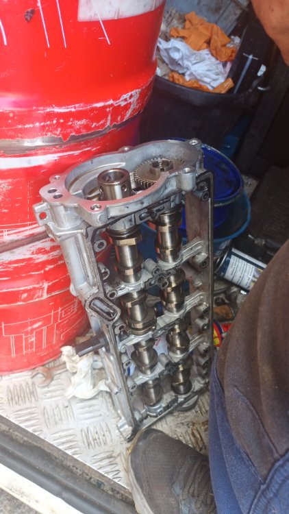

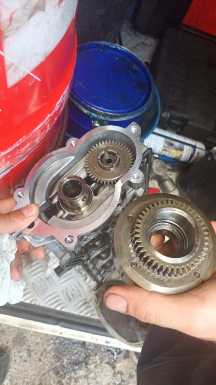

Hola! Tengo un problema con el culatín de un Audi Q5 2.0tdi 190cv de 2015 (Tipo: CHN) El caso es que ha roto un balancín con tan mala suerte de que me ha girado la corona del captador. Investigando en el problema he desmontado la parte lateral donde engranan los 2 árboles y el piñón del variable. (pensando que podía haber partido un diente). Lo que estoy buscando es el esquema de calado de dichos árboles de levas por que no me queda muy claro el jaleo de marcas que tiene. Alguien dispone de el? Algun enlace, video... Gracias!!

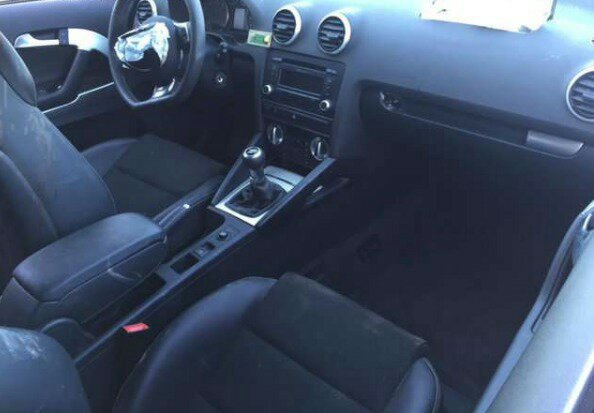

Buenas queria saber si el mueble central doble din y los embellecedores cromados de puertas de un audi a3 8V 3 puertas, son compatibles con el 8p 3 puertas. A simple vista se ve que si. Graciass!! -
