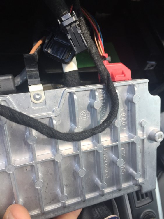

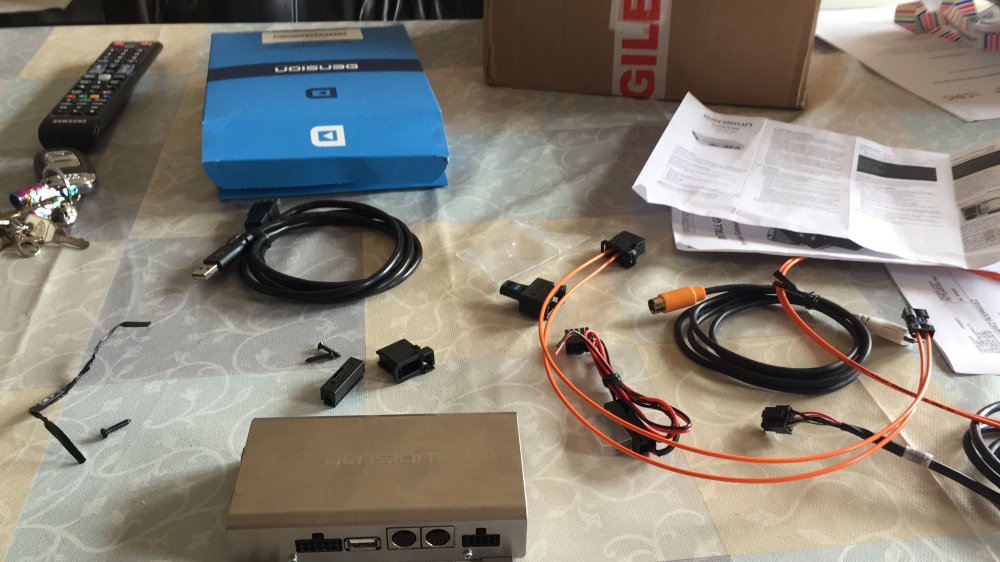

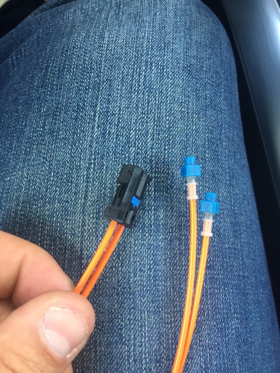

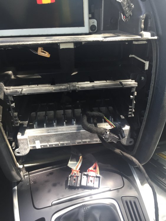

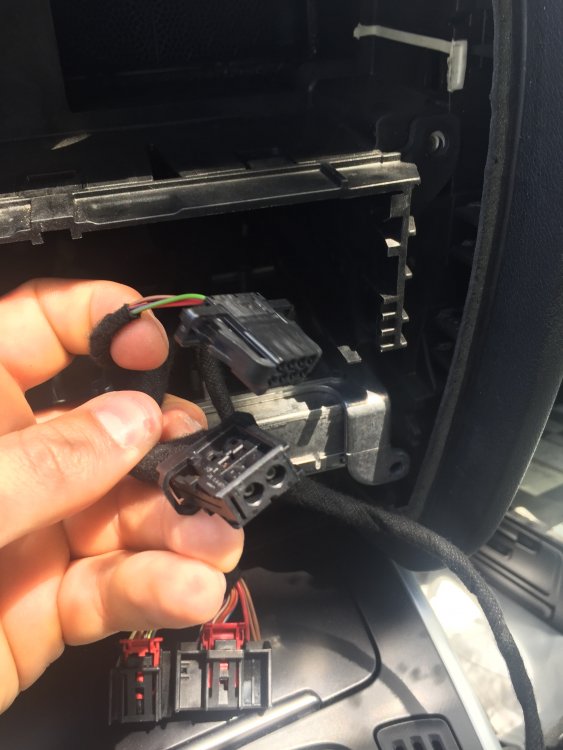

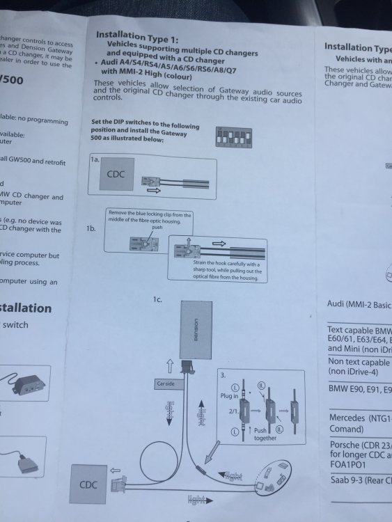

  1. Buenas soy nuevo en el foro y aun no me he presentado asique un saludo a todos. Hoy recibí el Gatewey 500 Desmonte todo lo necesario el problema es que no se como van las conexiones de fibra no entiendo el plano ¿Del dension cuantos cables de fibra tienen que salir? Porque en el paquete ahy dos unidades con dos cables cada uno ¿El aparato gris de debajo de la radio que es? ¿Ahy va alguna conexion? Otra cosas el CDC que marca en el esquema es la radio cargador Gracias a todos si algun forero Asturiano me hecha una mano tiene unas sidras pagadas en la Villa
