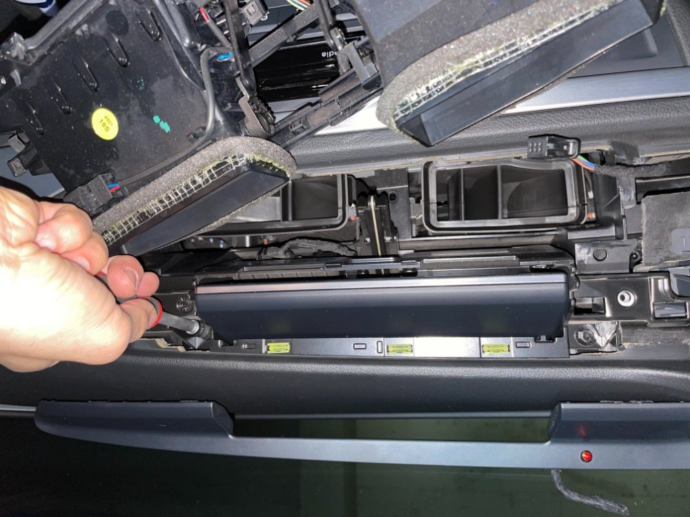

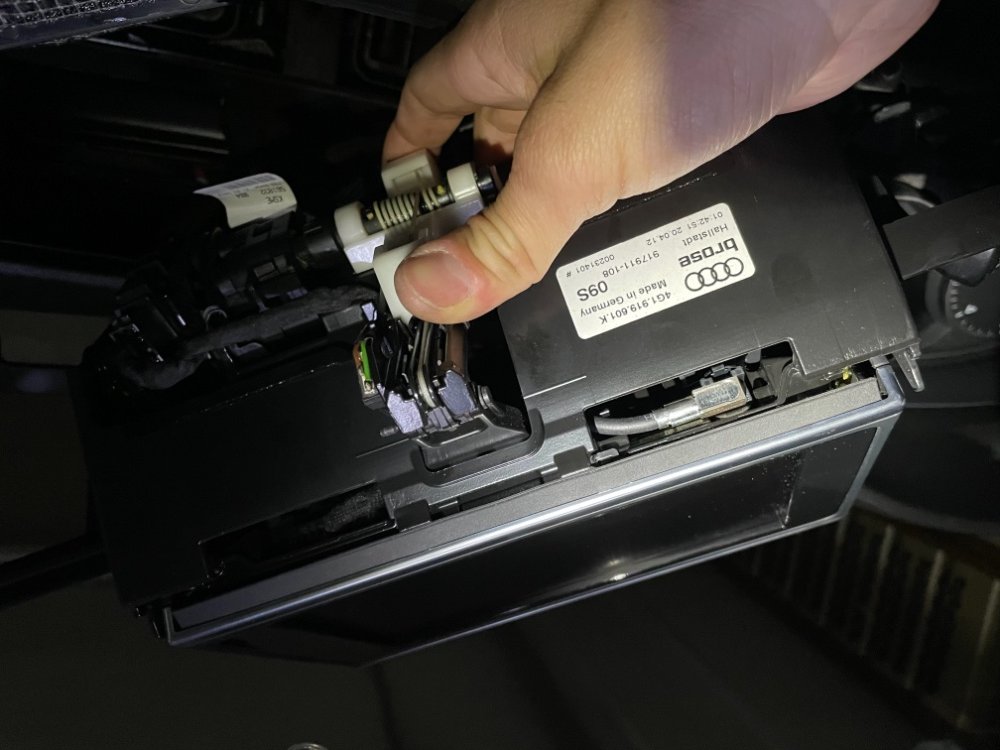

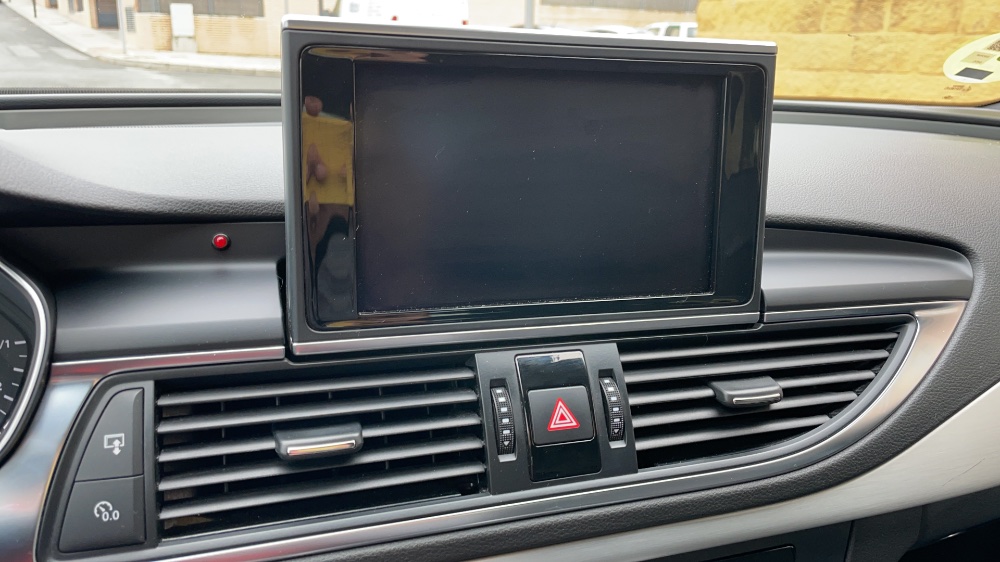

Buenas noches, Creo que mi pantalla MMI ha dejado de funcionar y me gustaría saber como quitarla del mecanismo abatible una vez que hemos desmontado molduras y sistema de aireación. He llegado hasta el final pero no se como sacar la pantalla de ese chasis para intentar abrirla y ver si tiene un fusible interno reparable y/o cambiarla para montar una nueva Gracias -
He comprobado todos los fusibles y revisado cableado pero no veo ninguno tocado ni roto. Efectivamente la pantalla está recibiendo corriente así que podría ser que la propia pantalla esté muerta total o parcialmente. Alguien sabe donde puedo encontrar un tutorial para cambiar la pantalla? Desmontarla del chasis escamoteable parece que es complicado. Gracias por las respuestas Algo que parece raro es que el equipo de sonido no tenga una fibra en el conector verde del medio. Alguna idea?
No lo he hecho. Sabes cuál sería? En la tapa del copiloto, al abrir la puerta? Pero bueno si es uno de 5A genial porque reviso todos. Muchas gracias
Buenas tardes, desde hace unos días, el MMI se queda en negro. El mecanismo de plegado funciona correctamente incluso si la pantalla está escondida y meto marcha atrás, sale sola Automáticamente como si quisiera mostrar a cámara marcha atrás. He metido el cable Vagcom ( por cierto es un A7 3.0tdi 245cv Stronic del 2012) con MMi 3G+ cuya alarma adjunto en Fotos( falla la Comunicación pero parece que si detecta voltaje) y tiene relación con el módulo 5F ayer desmonte molduras, sistema de aireación hasta sacar La pantalla pero no se apreció ningún cable tazado por El escamoteo de la propia pantalla. Estoy un poco perdido y no se si alguien podría decirme por donde tirar. Mil gracias de antemano y saludos
