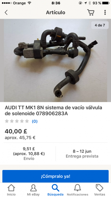

  3. Alguno me puede enviar el esquema de vacío del coche y componebtes que lleva ?
  4. Mi coche no tiene nada de esto !!!! puff menudo lío tengo me parece a mí .....

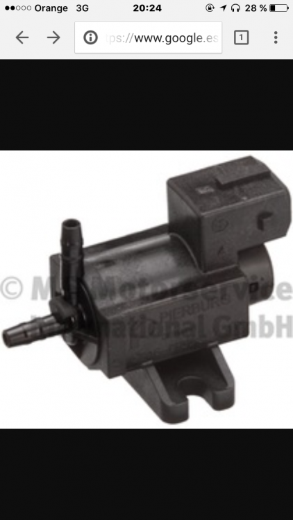

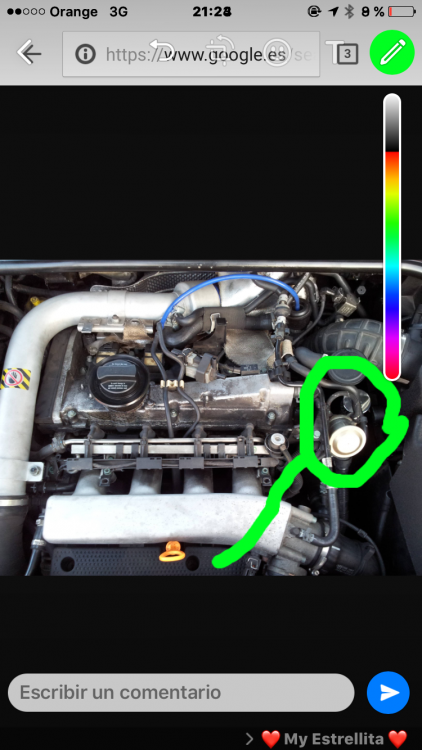

  5. Llevo días observando que mi Audi no tiene la potencia que tenía.... se me enciende una luz en el cuadro pusimos la máquina para ver la avería y da falló en interrupción en válvula hemos mirado posible fugas y no detectó ninguna he quitado la válvula que hay al lado de la barilla de aceite por la parte de abajo y mi duda es la siguiente : para empezar me extraña que solo tenga un tubito que va enganchando al pulmón y la otra salida u entrada este libre es decir no tiene tubo ninguno no sé si esto es así... o no y luego otra cosa que observe es que yo soplo por el tubito fino ese que me llega desde el pulmón y sale en aire por la válvula por un tapón negro que dentro hay un algodón (filtro) no se dicha válvula qué función tiene y si está bien o mal si alguno me pudieses explicar un poco el tema y decirme cómo va algún esquema de tubos o algo lo agradecería muchísimo muchas gracias como veis en la segunda foto rescate esto de la web y tengo me encuentro todo esto !!!! yo no tengo tantos tubos solo uno fino que va a parar al pulmón como ya puse en otro post

  9. Digamos ese es el tubo que tengo esa válvula solo lleva ese que hace el recorrido el trazo verde que hice ?
  10. No es que este suelto si no que no tiene solo tiene un macarrón que sale de la toma de abajo hacia el pulmón la toma que sale vertical no tiene nada
  11. Buenas tardes mirando posible manguito roto de las válvulas me encontré con que la válvula N112 que está al lado de varilla de aceite tiene solo un macarrón (tubito fino) que va a parar a un pulmón la salida o entrada de válvula está libre no conectada a ningún sitio es correcto así ? Yo soplo por ese tubito y me sale el aire por un tapón que tiene como un filtro es correcto ? el otro pitorro de la válvula es normal que esté libre ? A ver si me sacáis de dudas gracias
