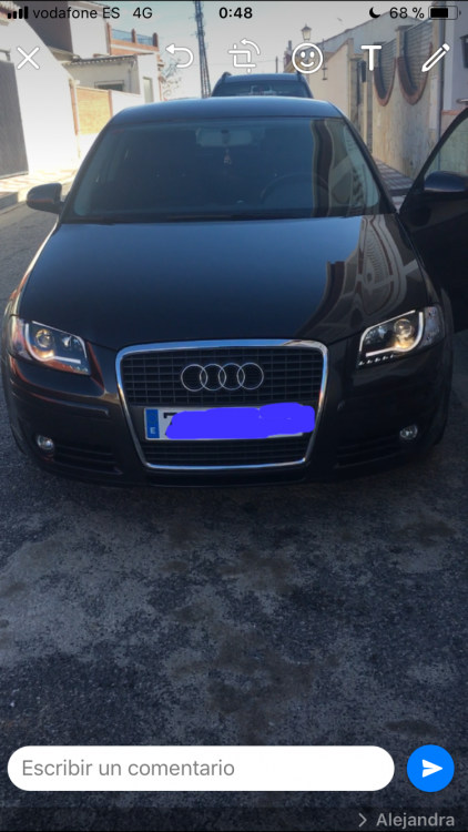

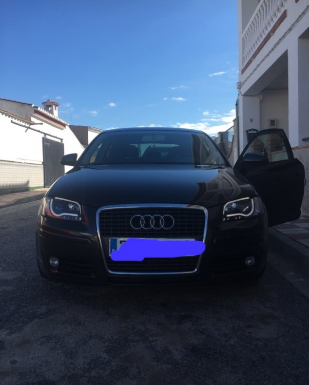

Buenas noches foreros, os dejo unas fotos de los nuevos faros que le he instalado a mi A3, la verdad es que no creia que iban a quedar tan bien una vez montados, pero me recuerda mucho a las estética de los nuevos Q3 y demás, os aclaro unas cuantas dudas para los que os interese, los faros son comprados en AutoHispania (muy criticada por algunos), yo he tenido cero problemas con ellos y muy buen trato, en tema iluminación los faros van de p.....madre (antes llevaba los hálogenos serie), no he montado el kit xenon, llevo para cortas Philips white vision en lupa, para largas philips xtreme vision (130%) e intermitentes led, la verdad que el haz de luz es muy bueno y en cuanto a iluminación de noche es igual o superior a los de fábrica. No son los primeros que monto tipo led ya que monté otro modelo con leds y lupa tipo A4 y no me convencieron para nada pero estos son otro cantar.Perdonad por el tocho de mensaje
