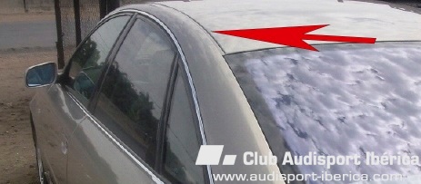

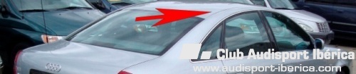

  3. He buscado un par de fotos, porque no tengo del mío, están encima parte exterior, desde la luna delantera hasta el cristal trasero. Esas molduras me está crispando, a ver si sabes decirme algo al respecto por favor.
  4. Hola a todos, por fin encontré como abrir un tema, para esto.... AYUDAAA" Necesito que alguien me diga que hay debajo de la moldura exterior del techo de mi A6, porque yo veo la moldura con una junta como de goma debajo y no alcanzo a ver más La cosa es que se han levantado un poco las dos molduras y no se que hacer, pego tirón y listo, así fijo que rompo algo??? Inspecciono con lupa digital a ver que se ve (lupa que no tengo ...claro!! ) Tiene grapas? cuantas? donde? se rompen si las toco? no las toco? y claro, así estoy que no duermo por eso alguien con conocimientos al respecto que de luz a mi duda y contribuya a mi descanso mental por favor!!!! Que me da a mi que debajo de esa moldura se esconde algo, o al menos puede haber algo en mal estado, además... caso de que me vuelva loca y me arriesgue a quitarlas... como se colocan? no las encuentro en desguace ni nada, nadie me da pistas... un profesional del conocimiento popular o técnico en chapa con dos minutos libres no hay??? Muchas gracias (si es que tenéis manera de ayudarme).
