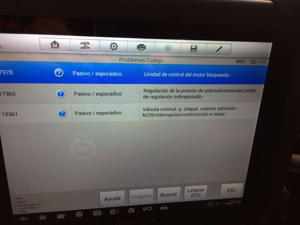

  5. Hola a tod@s. Esto es una copia de lo que escribo hace unos días. Hoy me he presentado en el foro y he puesto una foto de mi a4 b6 2500 tdi. El coche ba bien pero hace mucho ruido el motor y no se si es normal. Os espliego un poco..... Lo compre en diciembre y el vendedor ya me aviso de lo ruidoso que era pero tanto? A los 4 meses me tocó cambiar los 4 árboles de levas y y ruido ya no es tan grande pero aun así creo que hace mucho. Además hace unos días escucho un ruido en la parte del filtro cómo si algún pistón retornará aire no se lo que puede ser. Os agradecería un poco de ayuda. Gracias de antemano. Pues bien he llevado el coche al mecánico que me cambio los árboles de levas y a primeras en cuanto escucho el ruido me dijo que era una válvula que estaba cerrada. posiblemente un taquet que no abría. A lo cual le respondí que si era eso tendría que hacérmelo en garantía puesto me lo puso todo nuevo. Hoy me llama y me dice que el fallo de mi motor es SOBRE PRESIÓN EN TURBO y que son 750€. No se que pensar pero creo que me quiere engañar. Si alguien puede agradecería vuestra ayuda. Gracias. Me adjunta foto de diagnosis.
