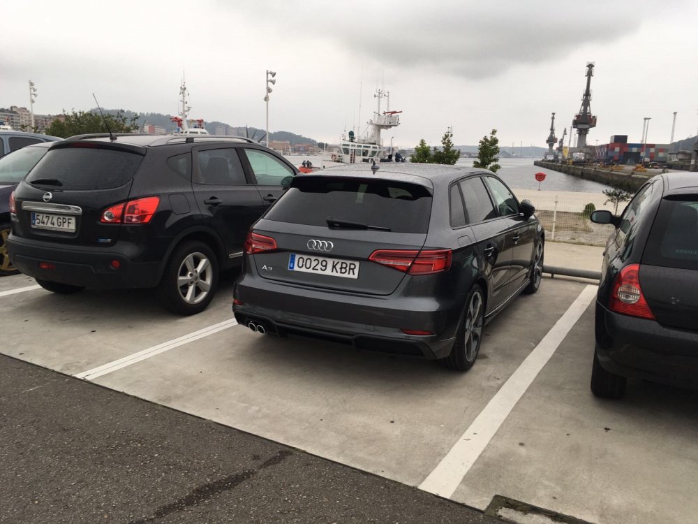

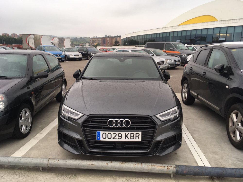

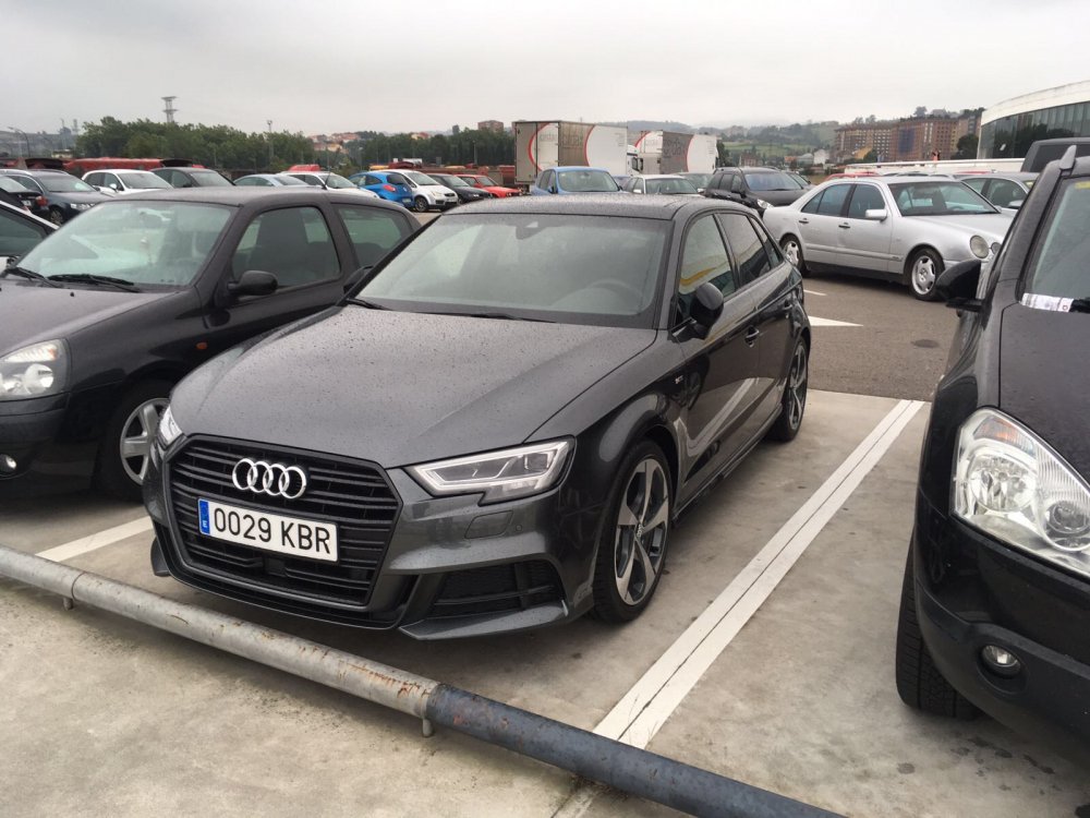

Pues coche recogido. Fin de una etapa (la de la espera) y comienzo de una nueva, mucho mas ilusionante. La de disfrutarlo. De momento por lo que he podido ver hoy hay cosas buenisimas. Estoy francamente contento ya hare la presentacion como se debe. Os dejo alguna fotillo de su estreno. Creo que el black line con este color ha sido mi mayor acierto. A mi me chifla. Parece otro coche. Con las llantas no lo tengo tan claro. Por una lado me gustan pero por otro me apetecian de otro estilo. -
