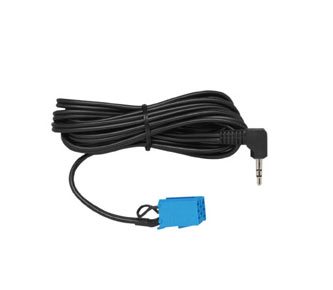

Bueno, definitivamente no vale para un Symphony II con sistema BOSE, esta mañana he desmontado el equipo del coche, y antes de comprar el cable le meti señal de sonido por las entradas, pero como he visto en otros post, se necesita un emulador de cd´s para que crea que el cargador esta puesto y permita la entrada de sonido. Esto no significa que si el equipo que teneis en el coche es chorus y otro pues que no funcione, porque lo mismo el equipo que teneis tiene entrada de sonido auxiliar y eso si os deja usar este cable. Seguire buscando mas informacion puesto que en españa no encuentro el dichoso emulador y fuera paso de comprarlo... Saludos -

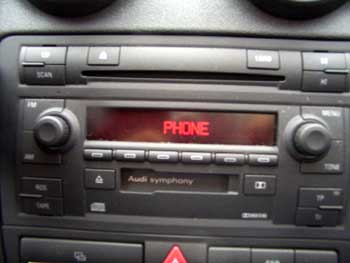

La pantalla sale con luz azul, no se si es la misma que el 3000, no he tenido la ocasion de montarlo.Mis explicaciones van para un ck3100 :drool: Saludos -

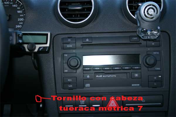

Por cierto, si lo metes por ahi mismo el cable, te comento: Quitas el tornillo que te señalo en una de las fotos y metes el cable por el latera lo maximo que puedas, no te va ha entrar por detras de la tapa porque tiene una solapa, pero tiene el fondo suficiente para esconder el cable, despues pones el tornillo y ya ta. los clips, si no puedes en forma de U , ponlos en forma de flecha. Un saludo -

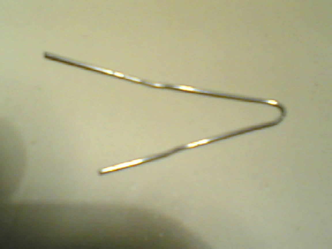

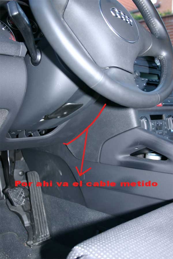

Pos lo siento pero no, vivo en Madrid, aunque antes si teniamos casa en Sant Cugat del Valles jajaja. Te expongo unas fotos para que veas donde lo he puesto y por donde he metido el dichoso cable. Lo queria haber puesto como lo hicieron nuestros compañeros del audi TT, pero ahi no me gusta (en mi forma de pensar) porque si queria ver quien me llamaba tenia que mirar para arriba, eso conduciendo me da yuyu!! :cry2: Para sacarlo? un show macho, fui al taller de Audi ayer, (conozco al encargado) pero los tecnicos no estaban y me dijo pasate en dos dias (el sabado), de eso nada, yo no espero. Cogi 4 clips de estos para sujetar varios papeles, y los puse en forma de U y los meti uno a uno, cuando tenia los cuatro puestos, meti los dedos donde se meten las cintas y tire para atras, me salio a la primera, si ves que tienes muchos problemas para hacerlo, te recomiendo lo siguiente, pones los dos de un lado, (el de arriba y abajo de la izquierda por ejemplo) y hasta que no veas que sale un poquillo, no lo hagas en el otro lao.Pero cuando veas que sale un poquillo, no los quites y metes los otros eh!! Si quieres algo mas dimelo -
