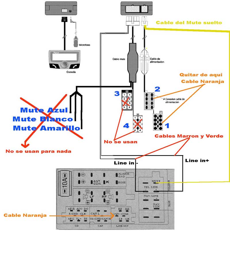

De nada NetGuy2 jajaja, mira, anoche me dije A LA CASA AUDI!!!! NI DE COÑA!!!! , asinque me puse manos a la obra, consegui las conexiones de la radio y a por elloooooo, maxo, me tire hasta las 3:30 de la mañana, pero ha merecido la pena. Realmente me decia NO TIENE QUE SER TAN XUNGO ESTO!!!!!, jajaja Asinque me dije, a tomar por saco el cable, y comence a cortar , lo deje preparado y esta mañana nada mas despertarme, VOY A CONECTARLO jajajaja. Y tachann!!!!, FUNCIONA A LAS MIL es muy facil, solo ver las conexiones de TEL LINE , me dije, estas las de LINE+ y LINE - , el amarillo suelto pos el mute y la duda era el tema de alimentacion, el del cable naranja, asinque me dije, si el casette corta tension, pos tendra alguna salida de alimentacion, asinque me fije en el esquema que trae un pin con un dibujito que es un interruptor y me dije AQUÍ!!!!, lo comprove con un polimetro (multitester) y tachannn. Asi mas o menos fue todo jajaja. Si tenes dudillas dimelo, te ayudo encantao y a todos los que lo necesiten Saludillos -

Por cierto, pienso que para los que teneis simplemente equipo BOSE, creo que valdria lo mismo, si teneis los pines de TEL LINE y MUTE, creo que si valdria. Saludillos -

Weno gente, he visto que este tema nos ha traido de cabeza a todos, para eso he creado este pequeño manual (chapucero), aunque espero que valga de ayuda a todos. Nota:El esquema que aqui presento es para la instalación de un Parrot CK3100 con un cassette Symphony con BOSE de mi Audi A3 II Comenzamos: 1º- Quitamos del conector 1 y 2 el cable naranja y hacemos que solo tenga una conexion puesto que tenemos dos pines sueltos.A continuacion lo conectamos en la especificacion Cable Naranja del esquema gris, que son la conexiones de nuestro equipo de musica. 2º- El cable marron y verde del parrot los conectamos segun muestra el esquema, (no he puesto colores porque mi parrot ta montao y no los recuerdo), pero nos guiaremos con el + y - , estos cables van conectados al + y - de TEL LINE (Linea de Telefono). 3º- El Cable Amarillo que tenemos suelto (en el mio no tenia ninguna indicacion, pero termina con un terminador macho), lo conectamos al Mute de nuestro equipo de musica, este cable va directamente al equipo. 4º- Conectamos el cable que iba de alimentacion al equipo, lo ponemos en el hembra de alimentacion del parrot, y el macho que esta enlazado a este hembra del parrot, lo conctamos en el equipo. Y el otro lo dejamos donde estaba conectado directamente al equipo, tal y como estaba al sacar el equipo de musica, con una variacion, que de uno de los cables que es blanco, en el empalmamos el cable naranja tal y como os he descrito antes. 5º- Nota informativa: Si mal no recuerdo, tenemos tres cables (azul,blanco y amarillo) etiquetados con mute1, mute2, y mute (creo que 3),deciros que estos cables no los tenemos que usar. Los conectores 3 y 4 que son de sonido, tampoco los tenemos que usar. Y okis dokis, funciona perfectamente. Tengo que explicaros como va el funcionamiento en dos pasos: 1º- Paso uno: Sin tener la llave en el contacto. Enciendo la radio y el parrot se enciende, y cuando la apago, el parrot se apaga. 2º- Paso dos: Teniendo llave en el contacto. Con la llave en el contacto, el parrot siempre esta encendido (con la radio encendida o apagada). Y logicamente como dije antes, al sacar la llave el parrot se apaga. Y nada mas, el que tenga dudillas que me mande un mensa privado o lo exponga en este post. Espero haberos valido de ayuda a todos. Un saludito -
Hola gente, voy al tema: Me he comprado un CK3100 el cual me plantea los siguientes problemas: Mi A3 II Modelo. 1º- Resulta que voy a poner la alimentacion del Parrot y tachannn!!!!, no me funciona , saco el cable Naranja (el cual no da alimentacion desde el coche 12v) y lo junto con el rojo (12v) y me funciona, pero apago el coche y el Parrot sigue encendido. (El cassete Symphony tiene interruptor, he incluso cuando saco la llave del contacto se apaga, pero el Parrot continua encendido. 2º-No se si es porque es el equipo Symphony o porque es BOSE, el conector de sonido no es ISO y claro, el conector que lleva el Parrot es ISO ( Cagada por mi parte) Mi preguntas son las siguientes: 1º -¿alguien tiene el equipo symphony con un Parrot CK3100? 2º -¿a alguien se le ocurre como podria solucionar el tema de alimentacion sin tener que poner un interruptor? Muchas gracias y si alguien sabe algo del tema, por favor, que me diga algo. Por cierto, lo tengo montado, pero me faltan esas cosillas por aclarar

Hola gente, voy al tema: Me he comprado un CK3100 el cual me plantea los siguientes problemas: Mi A3 II Modelo. 1º- Resulta que voy a poner la alimentacion del Parrot y tachannn!!!!, no me funciona , saco el cable Naranja (el cual no da alimentacion desde el coche 12v) y lo junto con el rojo (12v) y me funciona, pero apago el coche y el Parrot sigue encendido. (El cassete Symphony tiene interruptor, he incluso cuando saco la llave del contacto se apaga, pero el Parrot continua encendido. 2º-No se si es porque es el equipo Symphony o porque es BOSE, el conector de sonido no es ISO y claro, el conector que lleva el Parrot es ISO ( Cagada por mi parte) Mi preguntas son las siguientes: 1º -¿alguien tiene el equipo symphony con un Parrot CK3100? 2º -¿a alguien se le ocurre como podria solucionar el tema de alimentacion sin tener que poner un interruptor? Muchas gracias y si alguien sabe algo del tema, por favor, que me diga algo -
