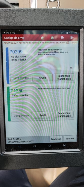

  2. Eso mismo hice, ya me he peleado con muchas de estas en los 12 años que llevo de profesion y tomando parametros con el antiguo y el nuevo habia a ralenti 2 litros de diferencia y a 4000rpm 6 litros mas marcaba el nuevo. Hoy le he cambiado la N75 al turbo por una que guardaba nueva a estrenar original y no me ha dado tiempo a probarlo mas de 100 metros pero de ralenti a 2400 aprox esta muerto. Lo que no se es como van estos coches de normal porque tengo mas que conocido el a3 sportback 200cv dsg, pero este es un a4 avant quattro manual 200cv, es el primero que toco con esta configuracion y encima lo compre medio roto, asique no se como deben ir de verdad de todas formas subo la foto del fallo (al segundo fallo hay que obviarlo que desde que lo tengo aun ni lo he repostado )
  3. Perdonad la manera de hacerlo pero como podeis ver la informatica no es mi fuerte. Al lio: resulta que al ver parametros y aun sin tener datos con los que comparar, simplemente por mi experiencia, vi algo raro en el canal 091-2 CAM ajustment intake y esque no variaba en absoluto ni a ralentí ni acelerando, y teniendo en la cabeza que los sintomas eran totalmente de caudalimetro en mal estado, me dio por desconectar la clema del mismo y ver parametros. La sorpresa fue que ya me variaba el porcentaje del canal 091-2 de 5.88 que estaba fijo antes a 6, 6.30 segun acelerara como lo hiciera, me da por borrar fallos y leer de nuevo y mi sorpresa fue que ya no aparecia el fallo p0016 sino que solo el p0100 del caudalimetro (el cual no aparecio en ningun momento hasta que desconecte la clema) salgo a probar el coche y como la seda, no se si da los 200cv que se supone que tiene ya que anda menos que el a3 sportback de un amigo, pero es la primera vez que monto en un quattro y se que les pesa el culo algo mas. Asique problema solucionado! Ahora me queda ver el porque me salta ahora el p0299 siendo el turbo nuevo a estrenar.... No se si sera la regulacion que venga mal, pero de 720rpm que regula el ralenti a 2500 esta sin turbo y de ahi a 6500 va perfecto. Perdonad por el sermon pero queria dejar mi caso en el foro por si alguien tiene el mismo problema que yo que sepa de donde puede venir. Ahora queda el P0299. Un saludo!!

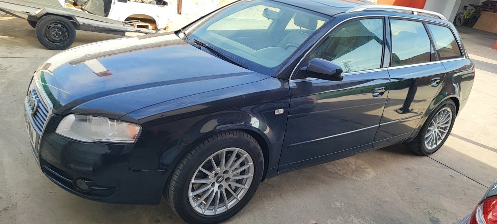

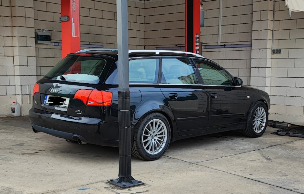

  4. Os pongo la unica foto que tengo del coche tambien para presentarlo.
