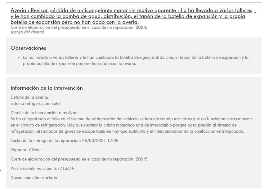

  1. Hola buenos días! No me gustaría que te pasara como a mi, en mi caso en un Audi A3 sportback 2.0 TDI del 2014 con 90000KM hace como unos 6 meses me paso exactamente lo mismo que a ti... y al final ha acabado siendo CULATA. Durante estos meses me iba perdiendo agua una vez cada 15 días, cada semana o 2 veces al día se quedaba seco.. varios mecánicos no daban con la tecla y me cambiaron la bomba de agua, purgar el sistema de refrigeración etc etc pero el fallo me seguía saliendo hasta que lo lleve a la Audi (tardé más por que ya no lo tenia en garantía y sabéis lo que valen las reparaciones). Total después de marearme todos los mecánicos con diferentes reparaciones con un total de 1000 euros te adjunto el veredicto de la Audi. No suelo escribir mucho por aqui pero al leerte es que me ha recordado 100% a mi coche, espero que no te pase como a mi... pero infórmate bien tío! Al final mi A3 lo compre en 2017 y me ha durado 4 años... Un saludo y ya me dices!
