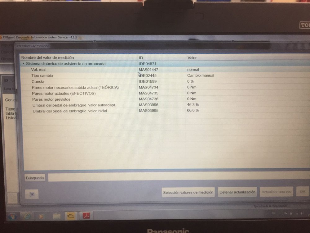

Hola, pues ya me he pasado por el curso de inicio a la conducción (Taller).
Según ellos, el problema viene de la forma de conducir, si lo conducen ellos, como ya dije, da un porcentaje de 46% y conduciendo yo da entre 39 y 40%.
Le he preguntado, como me dijo TRUZZZ, sobre el Hold y no, de eso no es.
Lo que tengo que hacer es soltar el embrague mas rápido para que me de unos valores mas altos y la avería se quita.
Le he comentado, que por esa regla de tres, el coche, solo lo puede cojer una persona, pues si lo coje otra, al tener otra forma de conducir, se desajustan los porcentajes y sale la avería otra vez, por contestación, el silencio.
Solución de ellos: Les dejo el coche un par de días para que conduzcan y suban los porcentajes y problema resulto.
Estos fallos de porcentajes, aun no se lo han dicho a Fabrica, dicen que se lo dirán y haber si les dicen algo.
Yo le he preguntado, si no se pueden cambiar esos valores, tanta informática y todo lo demás, con las maquinas que tienen, dicen que NO, eso no se puede cambiar.
Ya he puesto una reclamación en atención al cliente, pero estoy viendo que me lo voy a tener que comer con patatas y para que no me pase y terminar de estropear el embrague, tendré que quitar el modo automático, o aprender a salir de los semáforos como un F1.
