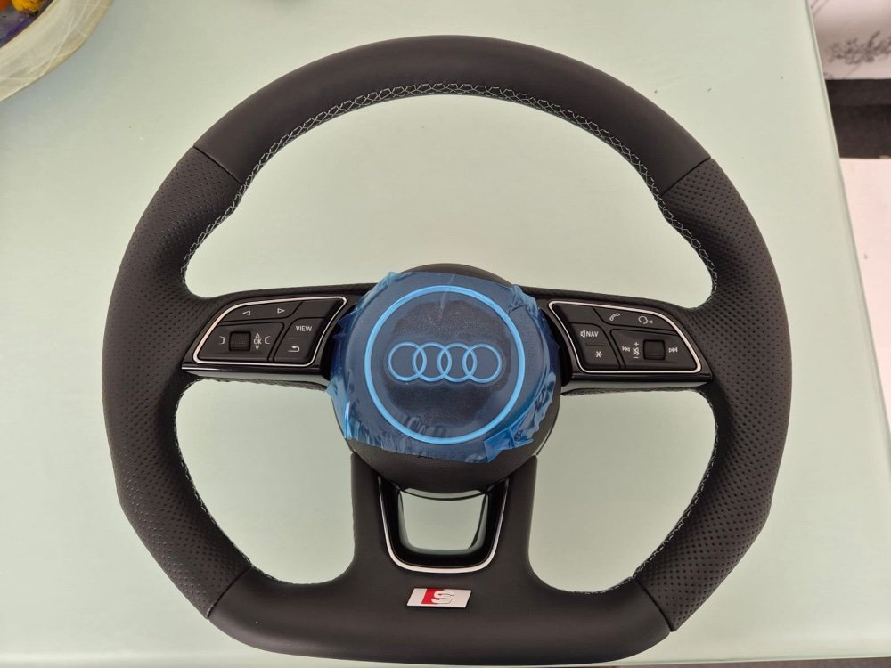

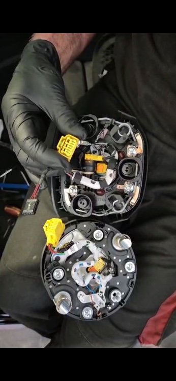

El volante venia completo, airbag, botonera y cableado, cuelgo fotos. Una pregunta, sería posible modificar la codificación del volante? Es por algo que me ha comentado el proveedor. Entiendo de mecánica y electrónica pero a esto ya no llego. En una de las fotos se ven los dos airbag con el cableado. Muchas gracias por tu respuesta. Un saludo. -

Retomo este tema porque he comprado este mismo nuevo en eBay por nº de bastidor y al enchufar los conectores no funcionaba casi ninguna función de la botonera, no entiendo nada, la verdad, mi coche es un A4 Allroad 3.0 TDI B9 de 2017 y nada más me faltaba ese volante para dejarlo totalmente a mi gusto. Como veo que vosotros no habéis tenido problema para montarlos, agradecería algún comentario. A que puede ser debida esta incompatibilidad? Si se ha buscado por el bastidor!!……., debe de haber un montón de referencias. Los del taller donde lo he hecho son unos buenos profesionales pero al final lo he devuelto y estoy en espera de que el proveedor muy amable por cierto, me diga algo, una pena porque quedaba de vicio. Un saludo a todos. -
