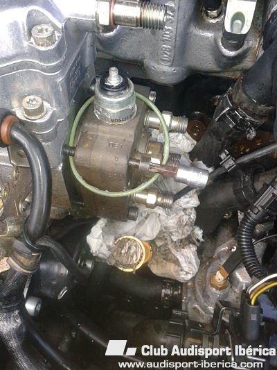

Por suciedad no es, porque tengo el motor que se puede comer en él. Sí que es cierto que en mi coche (A4 b5 AFN) al ser transversal, está en una posición muy incómoda y se hace fatal con la bomba puesta, porque la salida de los tubos de gasoil hacia los inyectores los tiene hacia el salpicadero. No es como en otros que está en una posición lateral. Aparte de los cuatro tornillos que hay que aflojar, he aflojado otros dos más y una tuerca (creo que de 13) que están sujetando una especie de chapa de color cobre o latón muy dura, y que sirven de sujeción a la bomba por ese lado, pero que a su vez, si no se aflojan, la chapa esa, hace de tapón y evita que se separen los dos cuerpos de la bomba. No sé si me estoy explicando bien. -

Según la foto, la parte donde está el tornillo que lleva metida la junta y el de abajo de la misma zona, tienden a salir, pero el otro lado, con todos los tornillos sueltos y, además haciendo palanca con un destornillador entre los dos cuerpos y no hay forma de que se separe. No entiendo por qué. Así que, he tenido que volver a montar todo como estaba. -

Pues lo acabo de intentar sin desmontar la bomba y ha sido imposible. He seguido al pie de la letra el tutorial de xrclasica (que con su permiso, le he cogido prestada una foto) y, una vez aflojados todos los tornillos, la pieza parece que intenta salir de un lado pero del otro no. -
